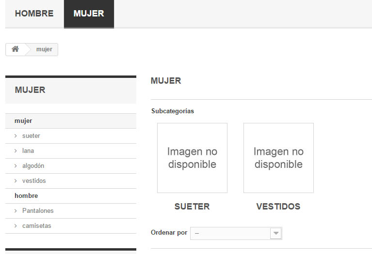

marmarmar Posted August 21, 2015 Author Share Posted August 21, 2015 (edited) Hola, gracias por responder, si lo pongo como dices si que sale todo el rato desplegadas las categorías pero, ahora el problema es que salen todas. Y yo quiero click en hombre y solo ver las categorías de hombre y lo mismo con las de mujer. Adjunto foto Edited August 21, 2015 by marmarmar (see edit history) Link to comment Share on other sites More sharing options...
Eusebio100 Posted August 21, 2015 Share Posted August 21, 2015 debería permanecer desplegado solo si lo desplegamos, para eso deberías tener un + (o un -) a la derecha del nombre de la categoría, que en tu caso no lo veo, ¿tienes activado el modo dinámico? Link to comment Share on other sites More sharing options...
marmarmar Posted August 23, 2015 Author Share Posted August 23, 2015 Hola Eusebio, el modo dinámico está desactivado. Pero eso no es lo que quiero. Me explico tengo dos menús hombre y mujer, entonces cuando entre en hombre solo ver pantalones y camisetas, y no ver las categorías de mujer y viceversa. Ya que no sé si hay que tocar código por que no veo ninguna opción que sólo me muestre las categorías dentro de casa menú. graciasssssss Link to comment Share on other sites More sharing options...
Eusebio100 Posted August 23, 2015 Share Posted August 23, 2015 Pero es que tal y como funciona prestashop, la única opción que tienes de aproximarte a lo que quieres es activar el modo dinámico y seleccionar como categoría raiz la categoría actual. Creo que así estaría muy próximo a lo que quieres, cualquier otra cosa sería hacerlo a medida. Link to comment Share on other sites More sharing options...
marmarmar Posted September 1, 2015 Author Share Posted September 1, 2015 Hola Eusebio, he probado lo que me dices, pero sigue apareciendo todo el menú desplegado cuando entras en el producto. Y sabes si con código se podría decir que sólo se abran las categorías dentro cada una. Link to comment Share on other sites More sharing options...
