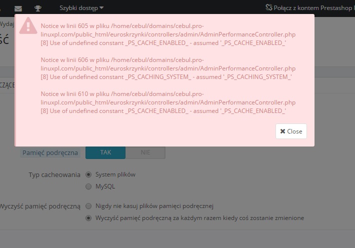

1. Gdy wchodzę w Zaawansowane - Wydajność pojawia się taki błąd:
Skep stoi na serwerze WPro na linuxpl

1. Na samym dole konfiguracji wydajności masz przełącznik "Użyj pamięci podręcznej". Ustaw na NIE. Cache dla php ustawia się w hostingu, w preście nie potrzeba.

Ten błąd świadczy o braku definicji:
define('_PS_CACHING_SYSTEM_', 'CacheMemcache');
define('_PS_CACHE_ENABLED_', '0');
w pliku /config/settings.inc.php
1. Jeśli tak jest, to wywal tę instalkę z tego cudaka installtrona (bo może jeszcze sto, albo tysiąc ;) innych plików ma dziury) i zainstaluj prestę po bożemu.
Czyli pobraną z https://www.prestashop.com/download/old/prestashop_1.6.1.0.zip
2. W DirectAdminie masz: "PHP - zaawansowane ustawienia"
Tam ustawiasz wersję php i system cache dla php

Po wejściu w Zaawansowane/wydajność mam następujące błędy:
Notice w linii 605 w pliku /home/szafagra/domains/szafagra.linuxpl.eu/public_html/controllers/admin/AdminPerformanceController.php
[8] Use of undefined constant _PS_CACHE_ENABLED_ - assumed '_PS_CACHE_ENABLED_'
Notice w linii 606 w pliku /home/szafagra/domains/szafagra.linuxpl.eu/public_html/controllers/admin/AdminPerformanceController.php
[8] Use of undefined constant _PS_CACHING_SYSTEM_ - assumed '_PS_CACHING_SYSTEM_'
Notice w linii 610 w pliku /home/szafagra/domains/szafagra.linuxpl.eu/public_html/controllers/admin/AdminPerformanceController.php
Jakie ustawienia powinny mieć poszczególne pozycje w tym miejscu?

Te 3 pliki są zupełnie zbędne natomiast notice to nie tyle błąd co informacja, więc w zasadzie również się tym możesz nie przejmować i po wyłączeniu trybu debugowania nie powinna się wyświetlać ta informacja.
Jeśli chodzi o cache to w produkcyjnym sklepie, czyli takim który jest już gotowy do rozpoczęcia sprzedaży cache powinien być włączony, a kompilacja wyłączona.
