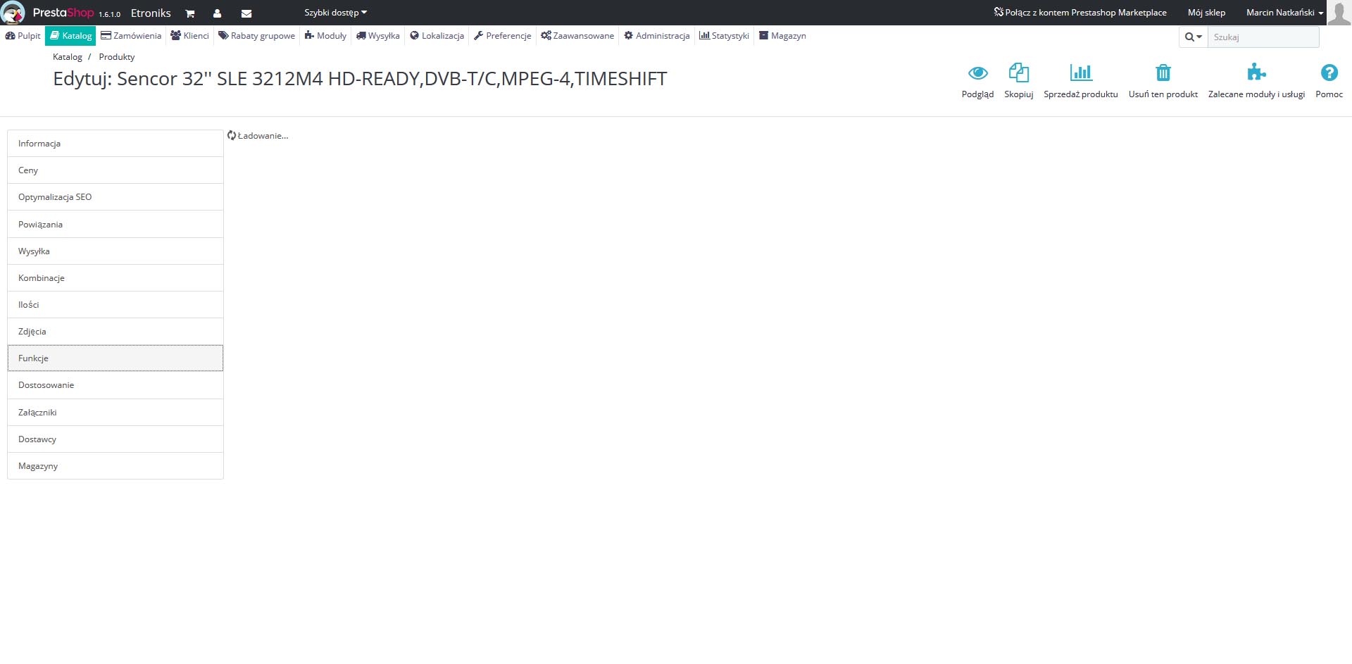

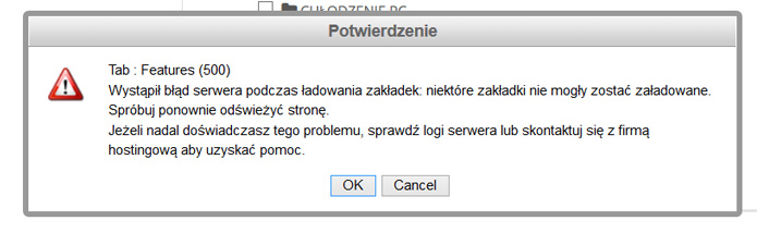

Marcinetr Posted August 16, 2015 Share Posted August 16, 2015 Witam, Przy ręcznej próbie dodania nowych produktów zauważyłem, że zakładka Funkcje nie zostaje załadowana. Od strony klienta wszystko wygląda ok, wszystko ładnie się pojawia, natomiast brak możliwości edycji tych danych od strony administratora. Ponadto pojawia się komunikat (printscreen w załączniku): "Tab: Features (500) Wystąpił błąd serwera podczas ładowania zakładek. Niektóre zakładki nie mogły zostać załadowane. Spróbuj odświeżyć stronę." Hosting mi sprawdzili, stwierdzili, że wszystko ok. Baza danych też nie jest uszkodzona. Wersja PrestaShop 1.6.0.11. Jeśli na dniach nie sobie z tym nie poradzę to spróbuje zrobić update do 1.6.1.0 W między czasie ma ktoś pomysł gdzie szukać problemu ? Pozdrawiam, Marcin. Link to comment Share on other sites More sharing options...

Marcinetr Posted August 17, 2015 Author Share Posted August 17, 2015 Włączyłem już raportowanie wczoraj i po włączeniu raportowania pojawia się podobny komunikat z tym że zamiast błędu 500 jest 200 jak poniżej. Po za tym żadne inne błędy się nie wyświetlają na sklepie czy po stronie admina. "Tab : Features (200)Wystąpił błąd serwera podczas ładowania zakładek: niektóre zakładki nie mogły zostać załadowane..." Po wyłączeniu raportowania wraca 500. Link to comment Share on other sites More sharing options...

Marcinetr Posted August 20, 2015 Author Share Posted August 20, 2015 Dowiedziałem się, że nie modyfikowali z PrestyShop, a utworzyli nowy .htaccess. Generalnie temat leży. Nie znaleźli przyczyny problemu. Podsumowując, sprawdzono uprawnienia, hostingowcy sprawdzili pliki .htaccess, uaktualniono Prestashop do najnowszej wersji, podmienione zostały pliki odpowiedzialne za ten moduł. Nie pomogło. Jest lipa bo przy ręcznym dodawaniu produktów nie mogę wprowadzić cech produktów widocznych przez klienta jako szczegółowa specyfikacja produktu, a to jest dość istotny element opisu produktów. W załączniku można rzucić okiem jak to wygląda, pojawia się logo ładowania na 10 sek. po czym nie pojawiają się tabelki z cechami do wybour jak powinno to mieć miejsce. Znalazłem podobny problem na zagranicznych forach z zakładką wysyłka, ale bez rozwiązania. Link to comment Share on other sites More sharing options...
