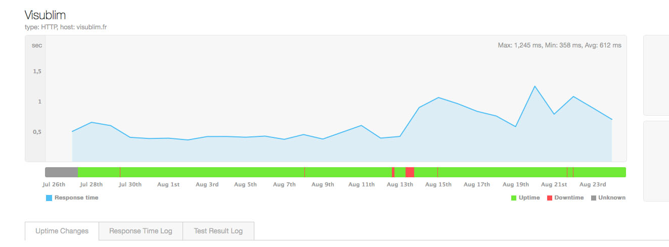

Jal-art Posted August 25, 2015 Share Posted August 25, 2015 Comme vous êtes en serveur dédié donc vous avez accès a tous vos log, chercher dans les logs une éventuelle erreur ou problème. Si vous êtes en infogérance demander le responsable de l'infogérance. C'est un serveur dédié "clé en main", c'est à dire qu'il est géré par 1&1. Je vais consulter les logs, c'est on jamais. Link to comment Share on other sites More sharing options...

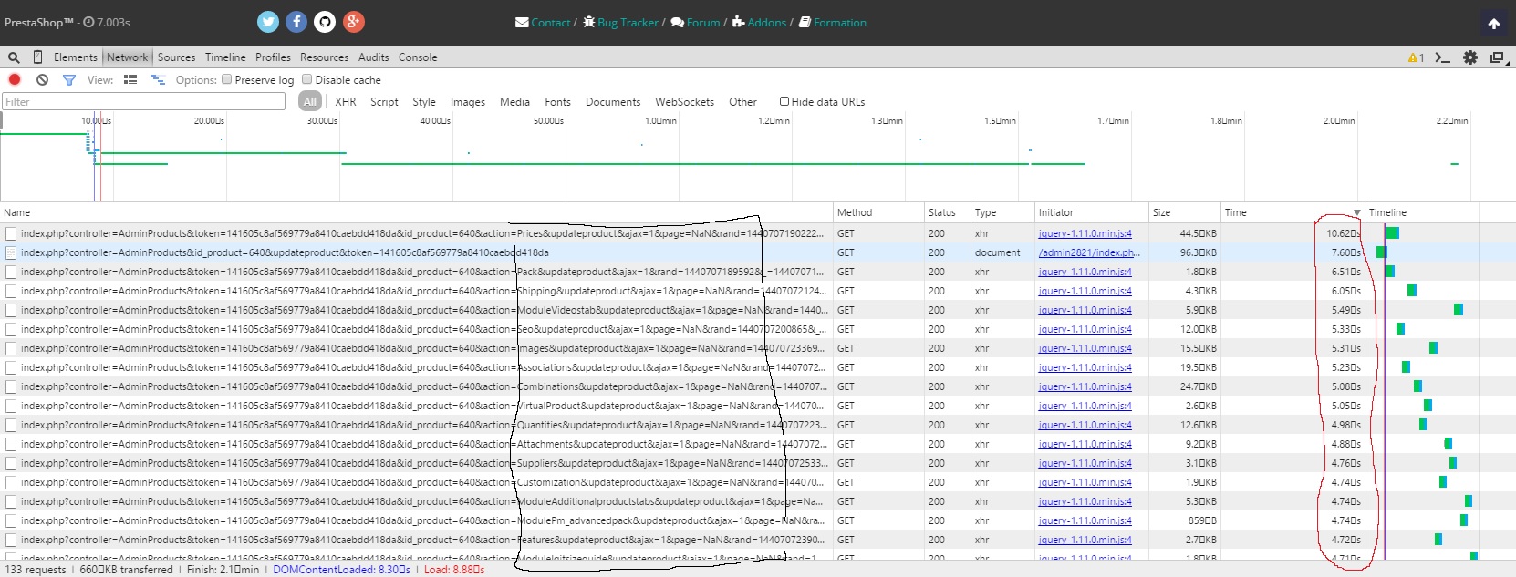

yannfanch Posted August 25, 2015 Share Posted August 25, 2015 J'ai le même problème de lenteur mais c'est pire sur la page Produits où les 2 boutons Enregistrer mettent 32 secondes avant de s'afficher....L'enregistrement de la fiche Produit met environ 12 secondes. J'avais déjà ce problème de lenteur sur la 1.6.014 mais avec des délais moins longs. Les responsables du serveur me disent que j'ai des requêtes trop nombreuses sur la base sql à chaque mise à jour ou ouverture de fiche. Link to comment Share on other sites More sharing options...
lokiiy Posted August 25, 2015 Author Share Posted August 25, 2015 Techniquement parlant j'y connais vraiment rien ... Mais avec OVH par exemple j'avais eu un problème de requête qui était du au alerte log .... Etant donné que j'ai toujours des alertes log que j'ai signalé dans ce post et dans celui ci jme demande si ca serait pas un début de piste Peut être quelqu'un de plus calé pourra nous donner une réponse... La Team de Prestashop si le problème existe depuis la version 1.6.0.14 devrait avoir des retours quand même !! Et peut être des solutions du coup !! Link to comment Share on other sites More sharing options...

ckarone Posted August 28, 2015 Share Posted August 28, 2015 (edited) Salut, La lenteur sur les fiches produits est connue de la team. Ils y a un glissement volontaire de 1s par requête parce que à chaque modifications sur un produit, c'est toutes les données du produit qui sont enregistrées dans la DB. Les boutons restent grisés tant que l'enregistrement et rechargement du produit n'est pas fini. Le post qui traite de ce sujet : https://www.prestashop.com/forums/topic/394792-enregistrement-produit-bo-16011-trop-lent/ En production 12s par produit modifié c'est tout simplement pas possible. Il y a aussi les appels vers les prestashop.com pour des stats et la pub dans votre BO qui n'aident pas non plus. Ckarone Edited August 28, 2015 by ckarone (see edit history) 1 Link to comment Share on other sites More sharing options...
yannfanch Posted August 28, 2015 Share Posted August 28, 2015 Apparemment il s'agit bien d'une volonté de Prestashop d'ouvrir la fiche produit avec toutes les données incluses dans toutes les onglets , ce qui ralenti le chargement. Par contre cela évite les erreurs que l'on avaient lors des changements d'onglet (données non sauvegardées, fausses erreurs de catégorie par defaut manquantes, changement de langues intempestifs et j'en passe...). J'ai remarqué que pendant le chargement on pouvait faire des mises à jour de champ sur un onglet, bien attendre les popups vert de mises à jour réussies, puis cliquer sur "Enregistrer et Rester" (enfin!) et changer d'onglet pour modifier d'autres champs si nécéssaire avant de clôturer la mise à jour de la fiche produit. A noter que le temps de sauvegarde dépends du nombre de données dans la fiche. En attendant que l'équipe Prestashop trouve une solution plus adequate pour améliorer cela. Link to comment Share on other sites More sharing options...
