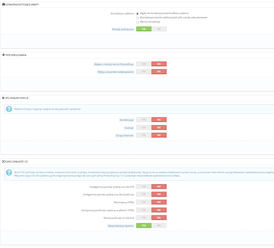

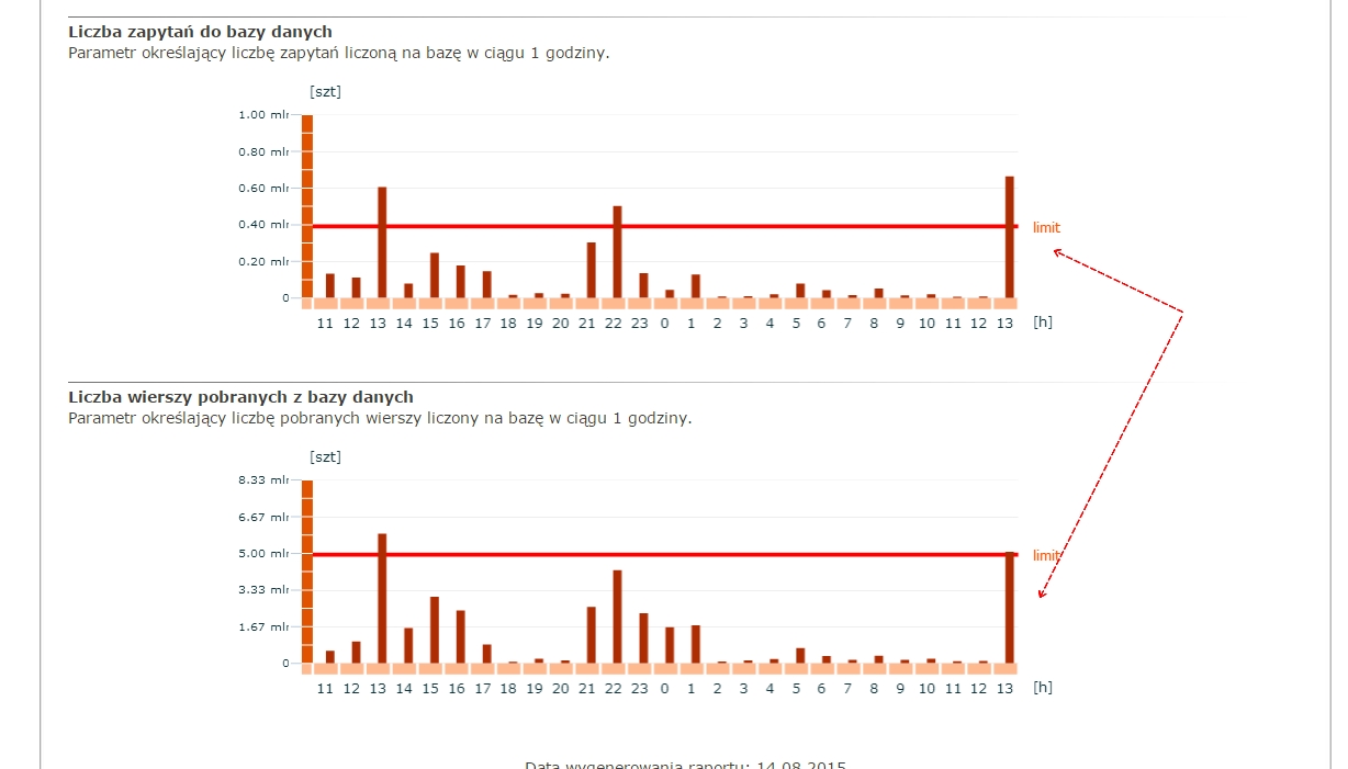

ebayshop Posted August 13, 2015 Share Posted August 13, 2015 (edited) Witam Posiadam preste 1.6.0.9 i od pewnego czasu osiągam limity zapytań do bazy danych na serwerze nazwa.pl Poblokowałem cały zbędny ruch w htaccess jednak wygląda na to że problem pojawia się przy dodawaniu produktów (godzina 13:00) - dodane z 30 produktów. Tak to wygląda z panelu nazwa.pl Sklep jest w wersji domyślnej (nic nie dłubane w kodach) i posiada 2200 produktów. W zakładce "Wydajność" takie ustawienia: Casch wyłączony. Czy coś jeszcze mogę zrobić żeby ograniczyć ilość zapytań lub czy są jakieś narzędzia do diagnostyki tego problemu. Czy da się jakoś sprawdzić co presta tak wysyła do tej bazy i co z niej pobiera? Bo nazwa.pl nie udostępnia takich narzędzi. Edited August 13, 2015 by ebayshop (see edit history) Link to comment Share on other sites More sharing options...

ebayshop Posted August 13, 2015 Author Share Posted August 13, 2015 Niestety sprawdziłem to i na na 200% wzrost zapytań pojawia się w chwili wystawiania produktów. Czy da się to jakoś przeanalizować? Nie mam pojęcia gdzie szukać ... Powystawiam trochę produktów i po godzinie osiągam limit.. Link to comment Share on other sites More sharing options...

hatak Posted August 14, 2015 Share Posted August 14, 2015 (edited) "pamiec podreczna" tak "uzyj cache" nie wtedy powinno byc ok p.s. zmien pakiet na wyzszy bo ilosc zapytan jest ok Edited August 14, 2015 by hatak (see edit history) Link to comment Share on other sites More sharing options...
ebayshop Posted August 14, 2015 Author Share Posted August 14, 2015 Tak, po wyłączeniu casch i zostawieniu pamięci podręcznej sklep pracuje najlepiej. Dziś konkretnie przez całą godzinę od 13:00 dodawałem produkty - efekt: Mogę zmienić na wyższy, nie ma z tym problemu jeśli to faktycznie rozwiąże problem - bo w tych wyższych nie ma limitów godzinowych tylko dobowe. Tylko ze normalnie wszystko działa i ruch jest znikomy - problem jest tylko przy wystawianiu produktów. Mam bardzo rozbudowane drzewo kategorii w sklepie - może to przez to.. Szkoda że nie ma sposoby podglądnięcia tych zapytań do bazy w celu analizy żeby mieć pewność, że wszystko działa poprawnie. Może jakiś moduł (choćby tych kategorii) powoduje jakieś zapętlone zapytania. Martwi mnie też to, ze nie mogę wejść w ustawienia konfiguracyjne - to stawia pod znakiem zapytania poprawność funkcjonowania mojego sklepu.. Link to comment Share on other sites More sharing options...
