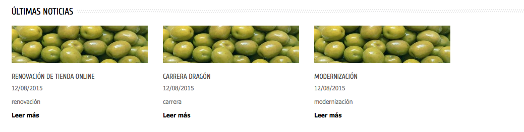

Estoy a poco de entregar un trabajo al cliente y repasando y creando cosas, me doy cuenta de que las noticias creadas en el blog, cuando pinchas en "leer más" o directamente al título de la noticia, solamente me aparece la imagen que he colocado (y otra del footer que se ha colado y hay que solucionar) sin más texto ni nada. Es extraño y por más que busco, no sé qué hacer. No sé si es tema de configuración del módulo (iba por defecto), es el smartblog, o algo que no estoy haciendo yo bien. El contenido de la noticia se ha de poner en la caja *Description, ¿no? (manda pelotas).
Os dejo unas capturas para que vean lo que sucede y así les pueda ser de mayor ayuda para luego echarme a mí un cable.

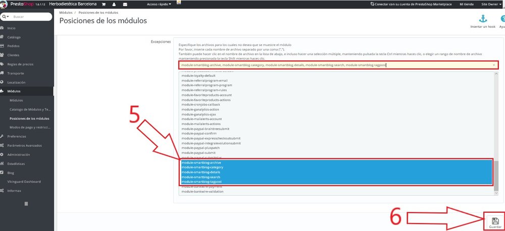

Me ha pasado lo mismo, y lo he solucionado añadiendo una excepción al módulo ContentBox que había puesto en el footer para que este no se active en el blog, así el módulo puede funcionar en el resto de la tienda y el blog se puede leer.

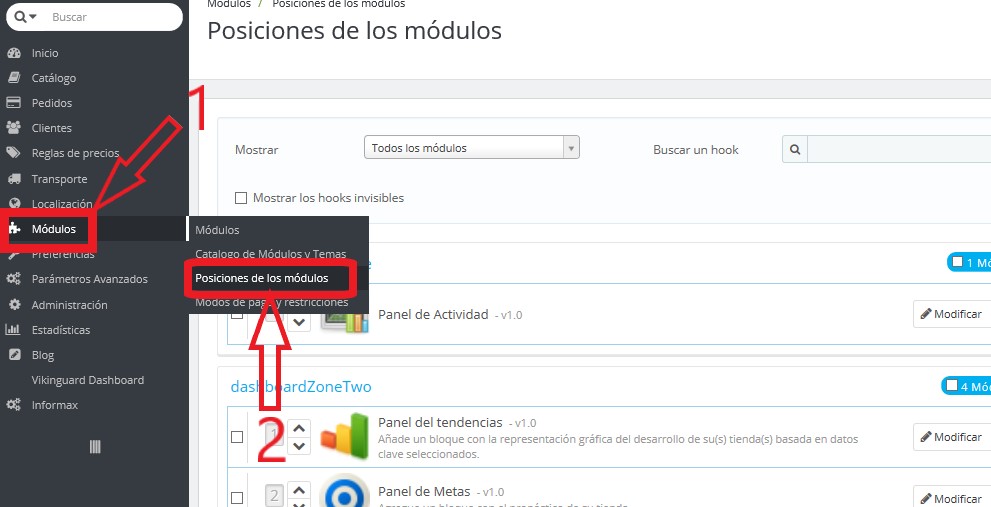

Para añadir una excepción primero tienes que ir a Módulos (1)>Posiciones de los módulos (2).

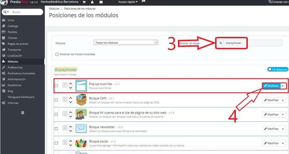

Después, donde pone busca un hook, escribe displayfooter (3) y busca el módulo ContentBox que hayas añadido (en mi caso se llama Pop-up suscribe) y dale a modificar (4).

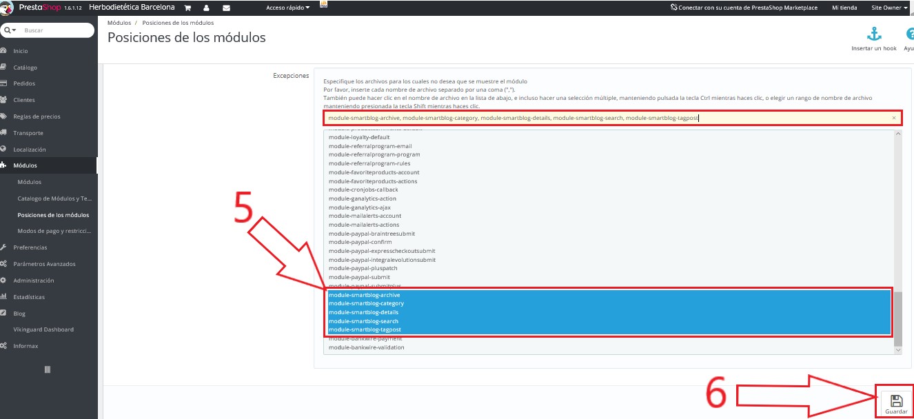

En el apartado excepciones te saldrá una lista en la que tienes que escoger todos los que empiecen por module-smartblog-... (5)
Una forma fácil de escogerlos es haciendo click encima de uno y después manteniendo la tecla ctrl del teclado ve seleccionando todos los demás. También se pueden añadir manualmente escribiendo en el cuadro de texto blanco.
Cuando acabes de seleccionar todos dale a
Guardar (6) y... ¡ya estará todo! El ContentBox que hayas instalado funcionará en toda la tienda excepto en el blog, permitiendo así que se pueda leer el blog sin ningún tipo de problema.
