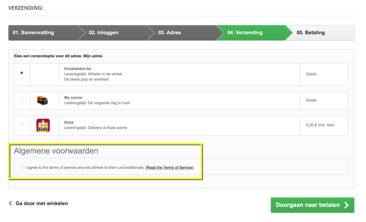

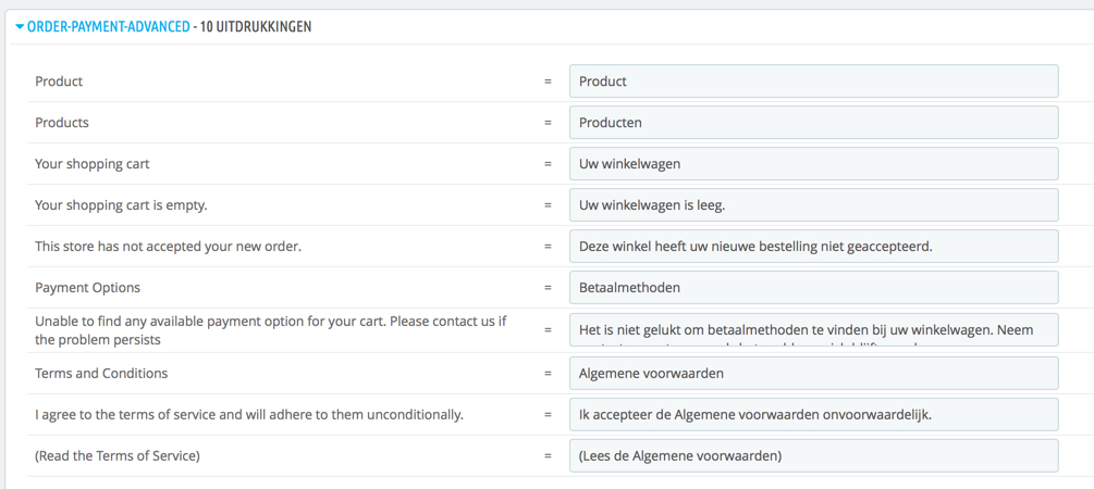

joschoofs Posted August 11, 2015 Share Posted August 11, 2015 Type installatie: nieuw Prestashop versie: 1.6.1.0 Thema: default Code: oorspronkelijk Hosting: bij www.combell.be PHP versie: 5.5.22 MySQL versie: 5.5.31-1~dotdeb.0 Browser: Safari 8.0.7 (10600.7.12) en Chrome 44.0.2403.130 (64-bit) Bij afhandeling van een bestelling krijgt de klant een melding die hem vraagt de algemene voorwaarden te aanvaarden vooraleer het bestellingsproces verder afgewerkt kan worden (checkbox aan te vinken). De corresponderende checkbox wordt vergezeld van een Engelse tekst ondanks het feit dat de Nederlandse vertaling van de string geregistreerd is en dat Nederlands als taal in de front-end gekozen is . Zie screenshots in attachment. Getoonde string: I agree to the terms of service and will adhere to them unconditionally. (Read the Terms of Service). Vertaling zichtbaar via backoffice in blok ORDER-PAYMENT-ADVANCED : Ik accepteer de Algemene voorwaarden onvoorwaardelijk. Enig idee wat hier aan de hand is? Ik heb overigens nog andere problemen met de Prestashop vertaalslag o.a. met email templates die niet gevonden worden. Bij voorbaat dank voor jullie hulp! Link to comment Share on other sites More sharing options...
joschoofs Posted August 12, 2015 Author Share Posted August 12, 2015 (edited) Bij het uitbrengen van PrestaShop 1.6.1.0 waren nieuwe programmeerstandaarden toegepast. Helaas waren de ontwikkelaars vergeten dat daardoor veel strings niet meer worden herkend. De laatste build van de Nederlandse vertaling is inmiddels weer 100%, maar deze moet je nog wel even handmatig downloaden via 'Localisatie > Vertalingen > Taal toevoegen/bijwerken'. Dank voor de reply, mdekker. Heb de talen bijgewerkt met jammer genoeg niet het gewenste resultaat. Het is nog steeds de Engelse checkboxtekst die weergegeven wordt. O ja, de waarschuwing die wordt weergegeven wanneer de checkbox niet actief staat en je de volgende stap probeert te activeren, wordt wel in het Nederlands getoond (U moet onze Algemene voorwaarden accepteren alvorens u door kunt gaan.) Nog andere ideetjes? Thanks, Johan Edited August 12, 2015 by joschoofs (see edit history) Link to comment Share on other sites More sharing options...
