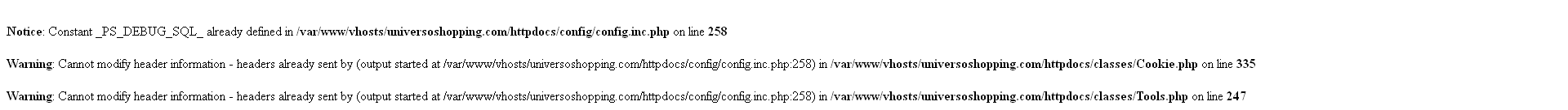

peroniclaudio Posted August 6, 2015 Share Posted August 6, 2015 Buonasera a tutti, dopo aver aggiornato il mio negozio alla versione 1.6.1.0 di Prestashop, non mi è più possibile duplicare un oggetto, entrare nella scheda Catalogo > Prodotti > e modificarne prezzo, quantità, ogni volta che clicco sulla scheda del menù a sx compare questo errore: "TAB: Virtual Product (0) Si è verificato un errore del server durante il caricamento delle tabelle. Alcune tabelle non hanno potuto essere caricate. Prova ancora ricaricando la pagina. Se Incontri di nuovo questo problema, contatta l'amministratore del server." Ho configurato il debug modificando il file tramite ftp, ed il messaggio al caricamento della pagina è il seguente: Sapreste aiutarmi? Grazie in anticipo Link to comment Share on other sites More sharing options...
