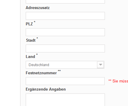

spyke15 Posted August 6, 2015 Share Posted August 6, 2015 (edited) Hallo, ich habe das aktuelle 1.6.1 installiert und neu eingerichtet. Heute wollte ein Kunde bestellen und es fehlt auf der "Adress Seite" die Postleitzahl Eingabe. Ich habe schon sämtliche Einstellungen geändert aber es wird einfach nicht angezeigt. Bei meinem Test-Shop, der auf 1.6.1 upgedatet wurde, wird die Postleitzahl angezeigt. Alle Einstellungen hierzu sind identisch. Leider ist zu diesem Problem keine Lösung hier im Forum zu finden, daher hoffe ich, dass jemand helfen kann. Danke Viele Grüße spyke gelöst: kurz mit firebug eingesehen und .unvisible { display: none !important; }so kann das ja nicht sichtbar sein. Thema kann geschlossen werden. Edited August 6, 2015 by spyke15 (see edit history) Link to comment Share on other sites More sharing options...
kulli Posted August 7, 2015 Share Posted August 7, 2015 (edited) doch kann es! bei anderen ist die PLZ ja auch sichtbar der Code greift nur, wenn man das in den Einstellungen so angegeben hat. Tip: für die Einstellungen Voreinstellungen Kunden "Typ des Registrierungsprozesses" Standart nehmen bei "Nur Kontoerstellung" werden diese Daten erst beim Kauf abgefragt oder bei den Adressen Zweiter Tip: 1.6.1 noch nicht produktiv einsetzen; der erste Fix kommt bald Edited August 7, 2015 by kulli (see edit history) Link to comment Share on other sites More sharing options...
spyke15 Posted August 7, 2015 Author Share Posted August 7, 2015 Hallo, ok danke für die Antwort. Ist es denn jetzt falsch gewesen, aus .unvisible { display: none !important; } -------------------------------------- .unvisible { display: none; } zu machen? So wurde das Problem nähmlich gelöst! Die Einstellung "Typ des Registrierungsprozesses" wurde von mir bereits getestet. Desweiteren gibt es ein Problem, das auf der "Zahlungsart Seite" das AGB Feld english geschrieben wurde sowie die Popups die bei nichtauswahl erfolgen. Ich habe daraufhin unter shop/modules/advancedeucompliance/views/templates/hook/hookOverrideTOSDisplay.tpl {l s='I agree to the terms of service and will adhere to them unconditionally. [1](Read the Terms of Service)[/1].' diesen Eintrag geändert in: {l s='Ich habe die Allgemeinen Geschäftsbedingungen gelesen und stimme Ihnen uneingeschränkt zu. [1](Allgemeine Geschäftsbedingungen lesen)[/1].' Ist das ein Fehler oder erkennt der Shop die Sprache nicht? Ich weiß das gehört nicht zum ersten Thema. Soll ich einen neuen Tread aufmachen? Vielen Dank für die Hilfe Link to comment Share on other sites More sharing options...
