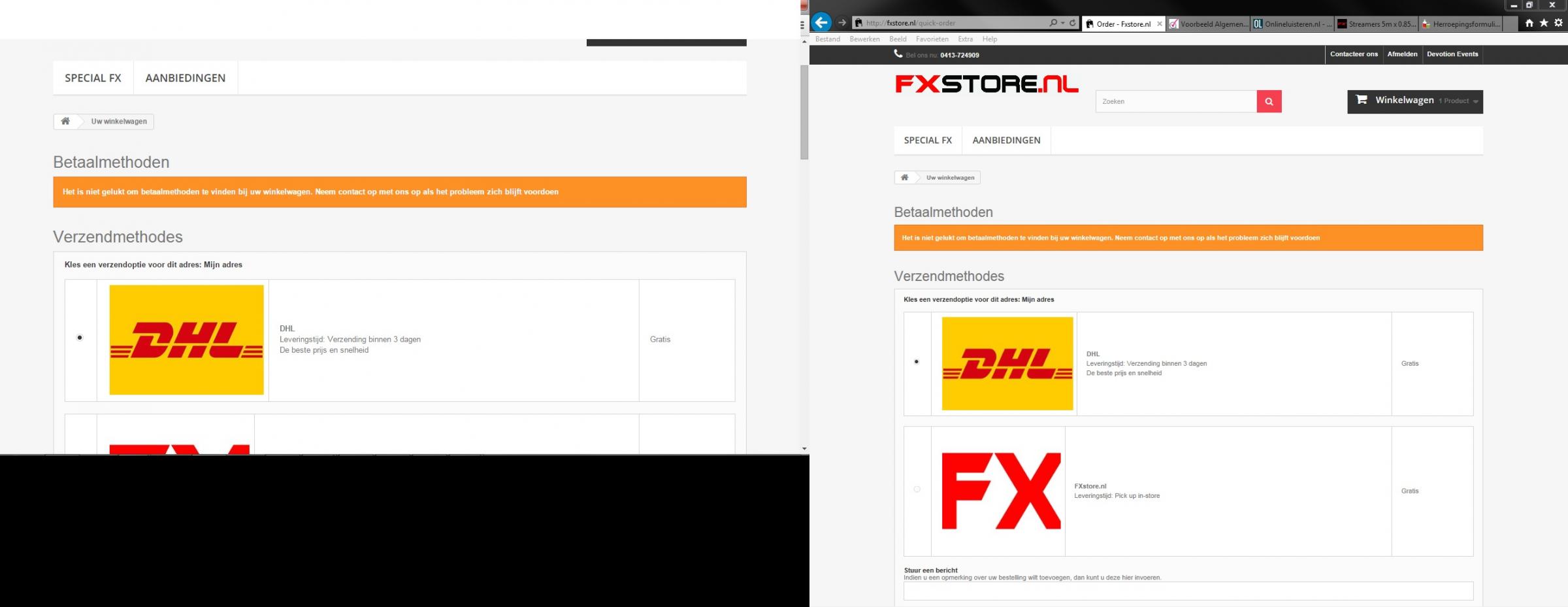

Beste iedereen,
Afgelopen week geupdate naar de nieuwe versie van Prestashop, met daar bij ook de module Advanced EU rules.
Hierbij zit ook een hele mooie optie 'advanced checkout' deze heb ik op ja gezet, wat betekend dat ik aan de EU regels voldoe.
Alleen staat er dan meteen bovenaan dat de betaalmethodes niet zijn gevonden (Bijgevoegd een printscreen).
De betaalmethodes zijn uiteraard wel zichtbaar als ik de 'advanced checkout' uit zet.
Ik gebruik de module van Mollie als betaalmodule.
Hoe los ik dit op?
