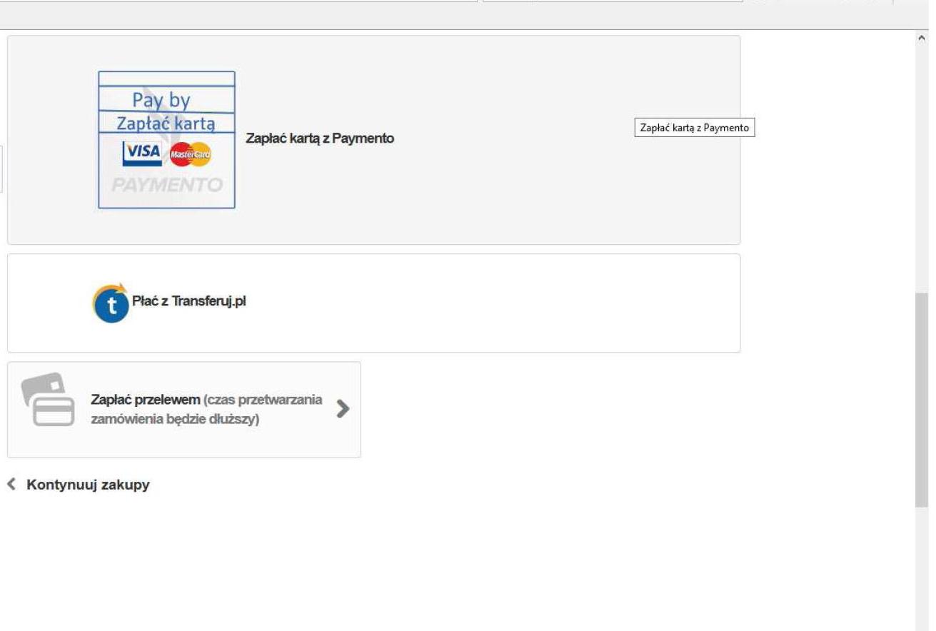

0 endriu107 Posted August 6, 2015 Share Posted August 6, 2015 W angielskiej wersji masz: pay by paymento.pl czyli tak jak w pliku payment.tpl a w polskiej: zapłać kartą z paymento czyli tak jak w pliku tłumaczeń. Link to comment Share on other sites More sharing options...
0 Yabber Posted August 6, 2015 Share Posted August 6, 2015 Jednak te napisy masz namalowane na obrazku http://intersnow.pl/modules/paymento/img/zaplackarta_chanels.png Zainstaluj tę wersję co podałem w linku wyżej, tam już nie ma takiej herezji. Link to comment Share on other sites More sharing options...
0 nikos111 Posted August 6, 2015 Author Share Posted August 6, 2015 W angielskiej wersji masz: pay by paymento.pl czyli tak jak w pliku payment.tpl a w polskiej: zapłać kartą z paymento czyli tak jak w pliku tłumaczeń. W pliku Payment.tpi jest "Pay by Credit Card with Paymento" a wyświetla mi się coś czego nigdzie nie ma "Pay by paymento.pl" . Więc może faktycznie te napisy zostały namalowane , chociaż przy próbie zapisania , czy też pokazania obrazka (płatności paymento) pokazuje się sam obrazek bez napisów . Link to comment Share on other sites More sharing options...
0 nikos111 Posted August 6, 2015 Author Share Posted August 6, 2015 Jednak te napisy masz namalowane na obrazku http://intersnow.pl/modules/paymento/img/zaplackarta_chanels.png Zainstaluj tę wersję co podałem w linku wyżej, tam już nie ma takiej herezji. Jeszcze mnie oświeć , gdzie mam go zainstalować . Link to comment Share on other sites More sharing options...
0 Yabber Posted August 7, 2015 Share Posted August 7, 2015 Jeszcze mnie oświeć , gdzie mam go zainstalować . Normalnie w Moduły i usługi 1. Zapisz sobie z konfiguracji modułu paymento te wszystkie numerki "Shop ID". 2. Moduł, który masz teraz odinstaluj, a następnie usuń. 3. Zainstaluj moduł pobrany z http://paymento.pl/paymento/platnosci-internetowe/platnosci-on-line/pluginy/ 4. Skonfiguruj moduł wpisując numerki "Shop ID". Link to comment Share on other sites More sharing options...
0 nikos111 Posted August 7, 2015 Author Share Posted August 7, 2015 Jeszcze dla pewności , żeby zbytnio nie namieszać . Sam obrazek jest ok . Chodzi mi o tekst , który jest za nim w wersji angielskiej "Pay by paymento.pl" , który w żaden sposób nie można zlokalizować ani tym bardziej edytować . Link to comment Share on other sites More sharing options...
0 Yabber Posted August 7, 2015 Share Posted August 7, 2015 Obrazek jest wiocha, połowe po angielsku, połowe po polsku, nie robi się takiego poplątania z pomieszaniem. Przejrzałam obrazki modułu i dopiero zaczaiłem, że to ty sam go umalowałeś Czy to ma tak wyglądać: - dla PL dla EN Link to comment Share on other sites More sharing options...
0 nikos111 Posted August 8, 2015 Author Share Posted August 8, 2015 Moduł Paymento był instalowany prawie rok temu , wtedy udostępniali m. in. taką grafikę dwujęzyczną . To co podesłałeś wygląda ok . dodatkowe opisy domalowałeś do obrazka więc nie będą mogły być edytowane ? Przeinstalować moduł , czy podmienić same grafiki , które przygotowałeś ? Link to comment Share on other sites More sharing options...
0 Yabber Posted August 8, 2015 Share Posted August 8, 2015 To co podesłałeś wygląda ok . dodatkowe opisy domalowałeś do obrazka więc nie będą mogły być edytowane ? Na obrazkach to tylko dzieci kredkami malują To są frazy z tłumaczeń. Zainstaluj tą nowszą wersję modułu (chociaż i ta ma bugi). W /modules/paymento/views/templates/hook/payment.tpl podmień kod na ten: <link href="{$module_dir}css/paymento.css" rel="stylesheet" type="text/css"> <script type="text/javascript" src="{$module_dir|escape:'htmlall':'UTF-8'}js/paymento.js"></script> <a name="paymento-anchor"></a> {if $paymento_paymentpage_enabled} <form action="{$paymento_payment_url}" id="paymento_method_paymentpage_form" method="post"> <input type="hidden" name="paymento_method" value="PAYMENTPAGE"/> </form> <p class="payment_module"> <a href="javascript:void();" onclick="document.getElementById('paymento_method_paymentpage_form').submit();" title="{l s='Pay by paymento.pl' mod='paymento'}"> <img src="{$module_dir}img/{if $lang_iso == pl }cards_v2.png{else}cards_v2.png{/if}" alt="{l s='Pay by paymento.pl' mod='paymento'}"/> {l s='Pay by paymento.pl' mod='paymento'} </a> </p> {/if} {if $paymento_payu_enabled} <form action="{$paymento_payment_url}" id="paymento_method_payu_form" method="post"> <input type="hidden" name="paymento_method" value="PAYU"/> </form> <p class="payment_module"> <a href="javascript:void();" onclick="document.getElementById('paymento_method_payu_form').submit();" title="{l s='Pay by paymento.pl' mod='paymento'}"> <img src="{$module_dir}img/{if $lang_iso == pl }przelew_chanels.png{else}powered_by_paymento.png{/if}" alt="{l s='Pay by paymento.pl' mod='paymento'}"/> {l s='Pay by paymento.pl' mod='paymento'} </a> </p> {/if} {if $paymento_etransfer_enabled} <form class="paymento-form" action="{$paymento_payment_url}" method="post"> <input type="hidden" name="paymento_method" value="ETRANSFER"/> <div class="paymento-form-inner"> <div class="paymento-form-inner2"> {foreach from=$paymento_etransfer_channels key=k item=v} <div class="paymento-tile"> <div class="paymento-tile-radio"> <input type="radio" name="channel" id="channel_{$k}" value="{$k}" title="{$v.name}"/> </div> <label for="channel_{$k}" class="paymento-tile-img"> <img src="{$module_dir}{$v.img}" alt="{$v.name}" title="{$v.name}"/> </label> </div> {/foreach} </div> <div class="cart_navigation clearfix"> <button disabled="disabled" class="button btn btn-default button-medium" type="submit" name="paymentoEtransferSubmit"> <span> {l s='Pay by Paymento' mod='paymento'} <i class="icon-chevron-right right"></i> </span> </button> </div> </div> </form> {/if} I na końcu zmień te frazy w tłumaczeniach modułów, raz dla jezyka polskiego i dwa dla języka angielskiego. Link to comment Share on other sites More sharing options...

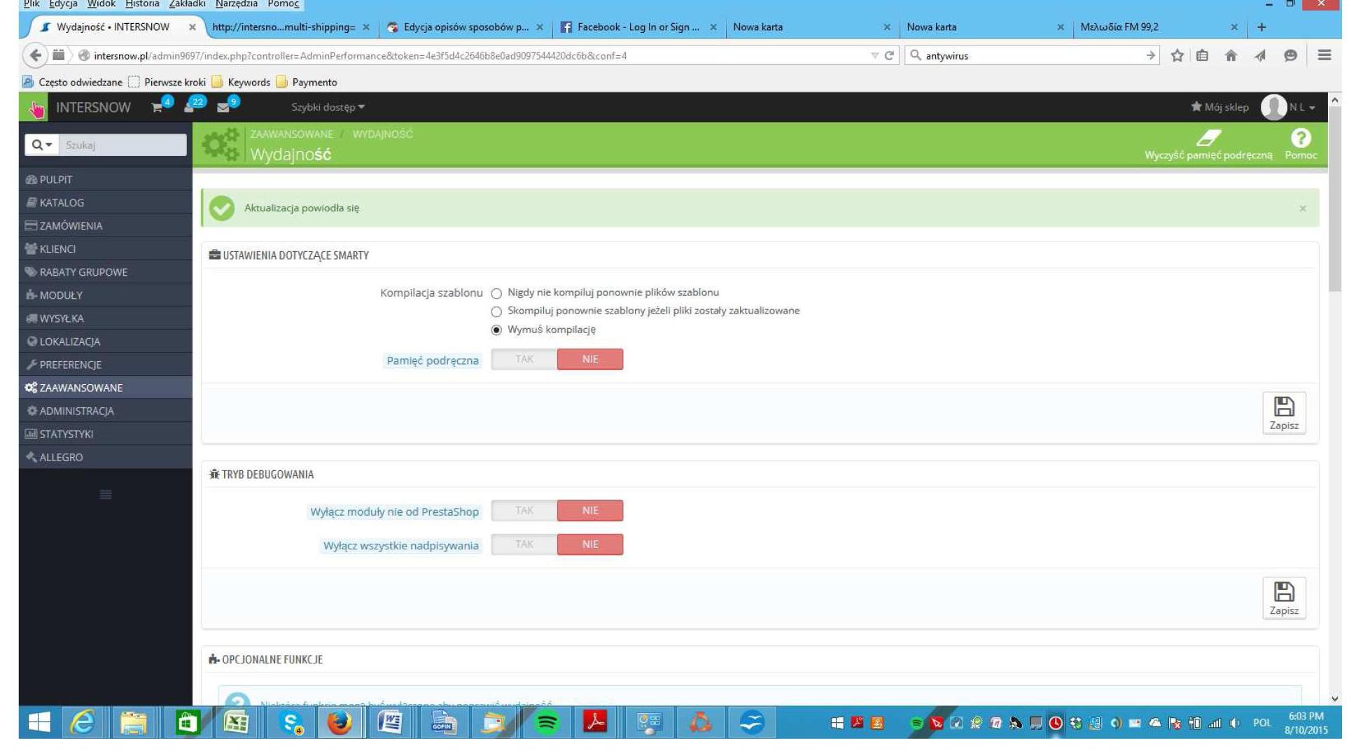

0 nikos111 Posted August 10, 2015 Author Share Posted August 10, 2015 (edited) Przed ostatnią modyfikacją "Zaawansowane -> Wydajność Zaznacz - Wymuś kompilację Zapisz I na koniec (na górze) Wyczyść pamięć podręczną " nie przypominam sobie aby dokonywał jakichkolwiek zmian w innych plikach poza wskazanymi w tym wątku , tymbardziej w pliku header.tpl w katalogu głównym szablonu . Plik , który edytowałem ostatnio to był payment.tpl - kodowanie UTF-8 (bez BOM) w Nopad++ W katalogu głównym (o ile to jest to - screen) nie widzę tego pliku header.tpl . Gdzie go szukać ? Jest tylko hearder.php Edited August 10, 2015 by nikos111 (see edit history) Link to comment Share on other sites More sharing options...

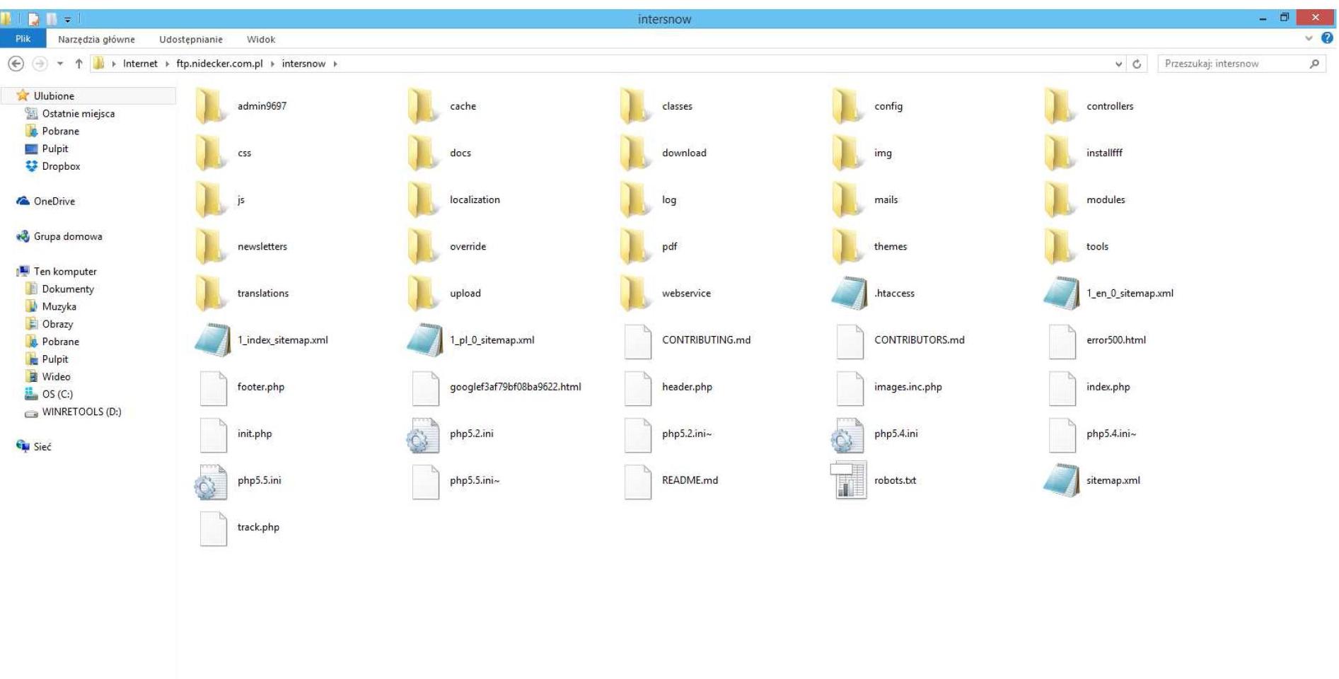

0 Yabber Posted August 10, 2015 Share Posted August 10, 2015 W katalogu szablonu: /themes/default-bootstrap/header.tpl Link to comment Share on other sites More sharing options...
0 nikos111 Posted August 10, 2015 Author Share Posted August 10, 2015 Ok , ale który plik mam zastąpić tym z wersji instalacyjnej /themes/default-bootstrap/header.tpl ? Link to comment Share on other sites More sharing options...
0 Yabber Posted August 10, 2015 Share Posted August 10, 2015 Ten na serwerze trzeba zastąpić plikiem z paczki instalacyjnej. Jak jej nie masz, to pobierz swoją wersję, rozpakuj i zastąp. https://www.prestashop.com/pl/wersje-deweloperskie#previous-version Link to comment Share on other sites More sharing options...
