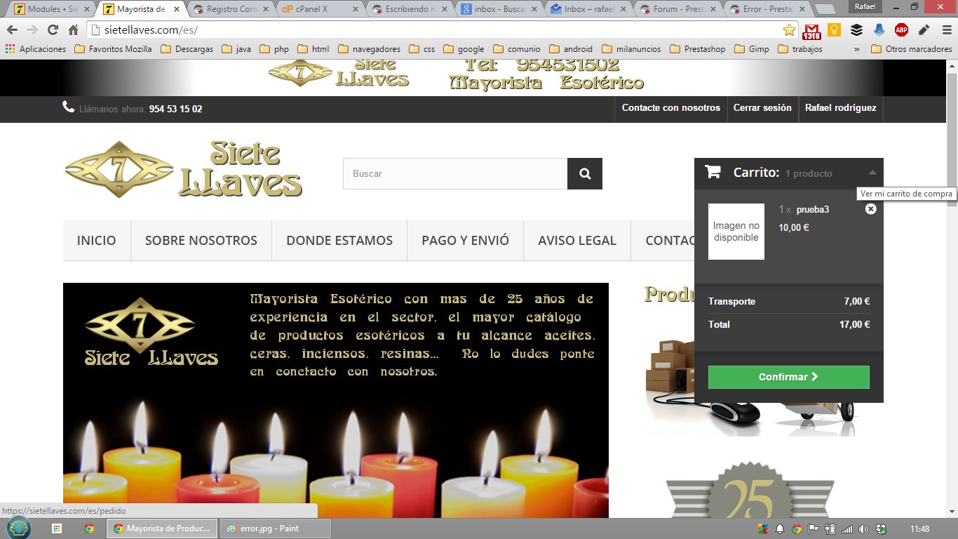

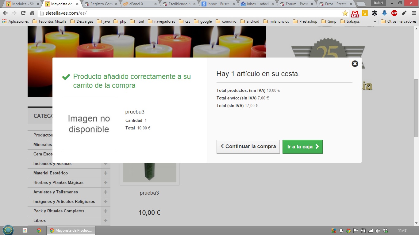

rafaelgor Posted August 1, 2015 Share Posted August 1, 2015 Pues como digo en el titulo, con prestashop 1.6.1.0 cuando agrego un producto al carrito, se agrega el producto pero aparece sin foto en el carrito, en cambio el producto tiene sus fotos establecidas y se ven tanto en el catalogo general de la tienda como cuando abrimos la ficha del producto, la imagen no aparece en el carrito una vez que lo hemos agregado, no aparece ni en la ventana emergente que aparece justo cuando agregas el producto, ni tampoco cuando ponemos el cursor sobre el carrito y nos muestra el resumen mediante menu desplegable. Es algo muy extraño y llevo dos dias buscando información y no encuentro nada, tambien decir que las unicas configuraciones relacionadas con el carrito que se han modificado es que el carro solo esta visible para el grupo clientes, es decir los visitantes no lo ven, los visitantes tampoco pueden ver los precios de los productos, comento estos dos elementos por si pudieran tener algo que ver con la incidencia. He probado a desinstalar e instalar el modulo carrito y nada, os agredeceria algo de ayuda pq ando un poco saturado con este asunto. Gracias. Link to comment Share on other sites More sharing options...

rafaelgor Posted August 3, 2015 Author Share Posted August 3, 2015 Os pongo por aquí el enlace, tengo la tienda en modo mantenimiento pero la abro para que echéis un vistazo y habilito el carrito para los visitantes para que no tengais necesidad de logaros, a ver si podeis sacar alguna conclusión. Solo tiene un producto de prueba pero he creado mas y pasa lo mismo. www.sietellaves.com Link to comment Share on other sites More sharing options...

rafaelgor Posted August 3, 2015 Author Share Posted August 3, 2015 Di con la solucion gracias a la aportación del usuario obedao en un post distinto a este, os pongo aquí el enlace: https://www.prestashop.com/forums/topic/449610-imagenes-de-productos-con-signo-de-interrogacion/ Es la entrada 12 del post del usuario obedao, hice esos cambios y me funciono. Las imagenes del carrito vuelven a funcionar. Muchas gracias a todos. Link to comment Share on other sites More sharing options...
