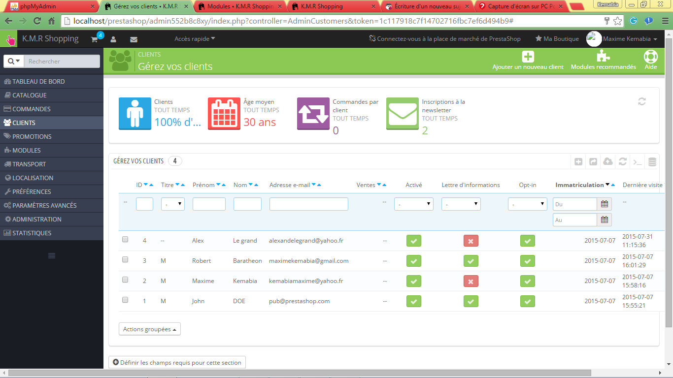

K.M.R72 Posted July 31, 2015 Share Posted July 31, 2015 (edited) Bonjour, je rencontre un problème qui me tracasse depuis 2 semaines déjà. je suis en stage depuis 2 mois et je dois faire une application pour ma soutenance. le projet qui m'a été confié au stage est la création d'un module. dans ce module je dois afficher la liste des clients exactement présenté comme l'onglet client de prestashop 1.6. j'aimeraiafficher cette meme liste là dansmon module. j'ai besoin de votre aide svp . voici à quoi ressemble la liste qui est dans l'onglet client que je veux afficher. Edited August 4, 2015 by K.M.R72 (see edit history) Link to comment Share on other sites More sharing options...

K.M.R72 Posted July 31, 2015 Author Share Posted July 31, 2015 j'ai déjà regardé le code du controlleur "AdminCustomers.php" qui concerne l'affichage de la liste. j'ai même essayé de l'inclure dans le fichier accueil de mon module . vu que le tableau qui affiche la liste des clients est placé dans le constructeur de "AdminCustomers.php" , lors de l'inclusion il devait être appelé automatiquement mais ce n'est pas le cas. la liste des clients ne s'affiche toujours pas dans mon module Link to comment Share on other sites More sharing options...
