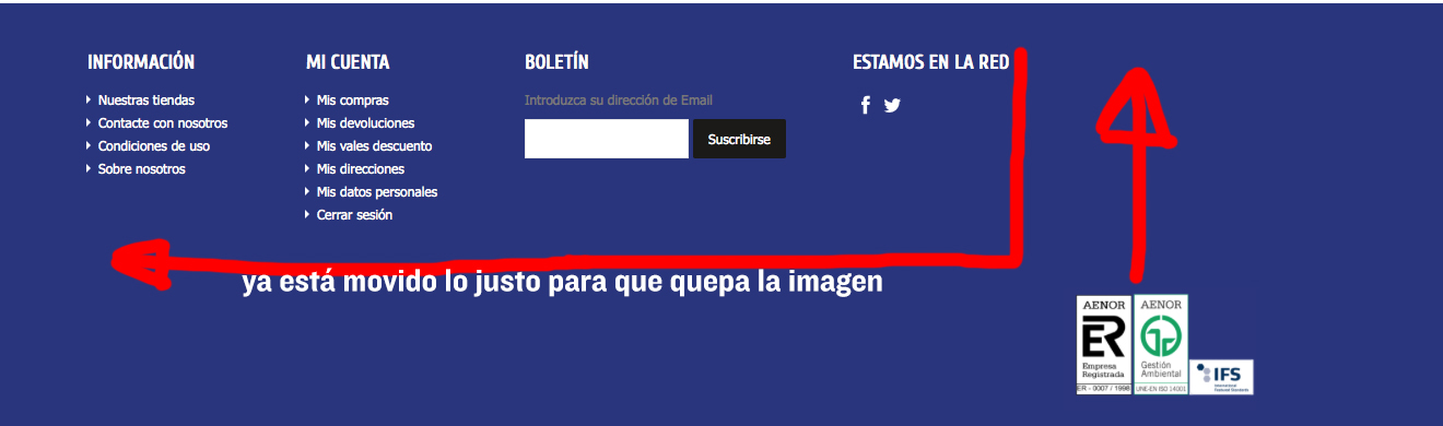

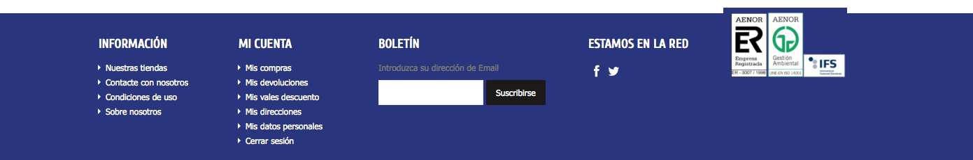

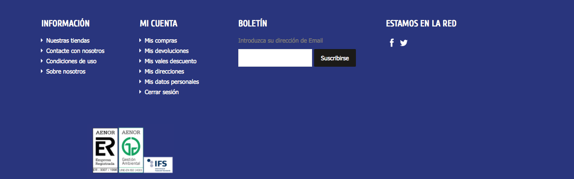

David López Posted August 12, 2015 Share Posted August 12, 2015 Hola, ventura y sacker. He conseguido mover los cuatro módulos hacia la izquierda lo justo para que la imagen pueda subir a su sitio, pero no consigo subirla. O dejo una imagen de cómo está actualmente el footer y del código fuente de la imagen en el editor del módulo instalado. <section class="footer-block col-xs-12 col-sm-11"> <p style="text-align: right;"><img src="http://faroliva.eu/img/cms/certificadosfaroliva.jpg" alt="" width="177" height="114" /></p> </section> Tengo puesto col-sm-11 para que se quede bien alineada, porque llevándomela a 3, se va hacia la izquierda. Lo podéis ver en la segunda imagen adjunta. ¡Muchísimas gracias y perdonad las molestias! Link to comment Share on other sites More sharing options...

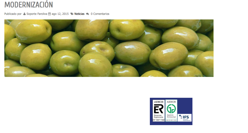

David López Posted August 12, 2015 Share Posted August 12, 2015 Hola, compañeros. Lo he conseguido arreglar casi al 100%. Como está ahora mismo no me desagrada, puesto hace que se fijen en esa imagen. Pero el tema es ahora otra cosa curiosa, me aparece la imagen dentro de las noticias del blog. La misma imagen, no sé por qué, aparece arriba de las noticias. No lo comprendo. Y molesta mucho. Con la segunda imagen voy a abrir un nuevo tema, puesto no se ve el contenido del blog, únicamente la imagen, sin más texto ni nada. Es extraño. ¡Gracias y saludos! Link to comment Share on other sites More sharing options...
David López Posted August 13, 2015 Share Posted August 13, 2015 Hola, chicos. He tenido que quitar la imagen y desactivar el módulo contenbox con el que había subido la imagen (mediante edición de código), porque me estaba jodiendo la sección de la noticias del blog. La imagen en cuestión, por algún arte maligno, se colocaba sola dentro de las noticias y no dejaba ver el texto de la noticia. No ha valido únicamente quitar la línea de código en el módulo, sino que he tendió que desactivar y todo, dicho módulo. He preferido quitarlo y ver cómo hacer lo del módulo y la imagen de otra forma, porque lo que debería funcionar correctamente, no lo hacía por culpa de este pegado. Estoy como al principio, ¿podéis echarme un cable y decirme cómo instalar el módulo para insertar la imagen en el footer y que no entorpezca ninguna otra parte de la tienda y todo funcione correctamente? De momento, los xl-12 y sm-3 de los cuatro bloques del footer, los sigo dejando movidos hacia la izquierda, por si un caso. ¡Muchas gracias y perdonad! Link to comment Share on other sites More sharing options...
