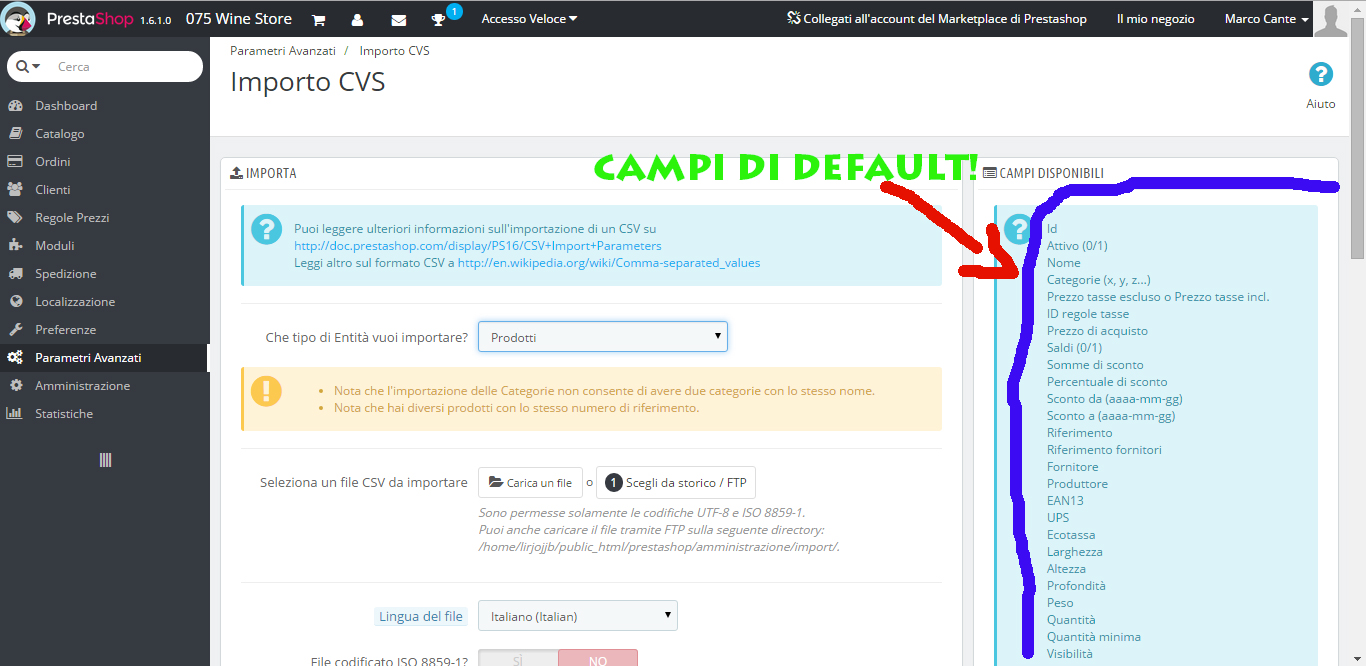

marco476 Posted July 29, 2015 Share Posted July 29, 2015 Salve a tutti e buonasera, vorrei porvi una rapidissima domanda riguardante un problema a cui non riesco a porvi rimedio, nonostante diverse ore di studio ed approfondimento, premettendo di essere nuovo di PrestaShop : nel momento dell'importazione dei prodotti mediante CSV, ho la possibilità di associare i campi delle colonne di quest'ultimo con i campi disponibili in Prestashop. Qui sorge la mia domanda : il mio CSV ha colonne personalizzate (si tratta di un CSV contenente prodotti per un esercizio di enoteca, quindi, ad esempio : annata, gradazione, ecc ) ma NON RIESCO a collegarle ai campi di Prestashop, nonostante abbia creato tali campi personalizzati nella sezione Catalogo -> Caratt. Mi vengono invece proponendosti solo i campi di default. Come posso ovviare a tale problema? Grazie mille a tutti e buona giornata! Distinti saluti, Marco Link to comment Share on other sites More sharing options...

marco476 Posted July 30, 2015 Author Share Posted July 30, 2015 Ciao, ti ringrazio per la rapida risposta. Tuttavia io non voglio importare categorie, ma vorrei solo creare campi di attributi personalizzati da associare a determinati prodotti. Tali prodotti sono vini, birre, spumananti ecc., e richiedono attributi personalizzati come gradazione, annata, cantina ecc. Nel processo di importazione del CSV, ho la possibilità di associare il nome della colonna del CSV solo ed esclusivamente a quelli di default di Prestashop. Ma come posso fare per effettuare una associazione con un attributo personalizzato? Dovrei prima creare in Prestashop? Come? Grazie ancora e buona giornata! Saluti, Marco Link to comment Share on other sites More sharing options...

marco476 Posted July 30, 2015 Author Share Posted July 30, 2015 Ti ringrazio nuovamente. Tuttavia non ho ben capito : il formato Feature(Name:Value:Position) dove lo devo inserire ? E, qualora lo debba inserire come semplice campo del prodotto, non sussisterebbe sempre il solito problema di mancata corrispondenza tra il nome della colonna del CSV ed il nome di uno dei campi messi a disposizione da Prestashop per l'importazione? Inoltre : posso chiederti un rapido, veloce e concreto esempio ? Mi sarebbe di fondamentale aiuto ! Ti ringrazio ancora nuovamente e ti auguro buona giornata ! Saluti, Marco Link to comment Share on other sites More sharing options...
