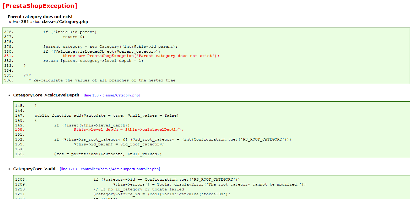

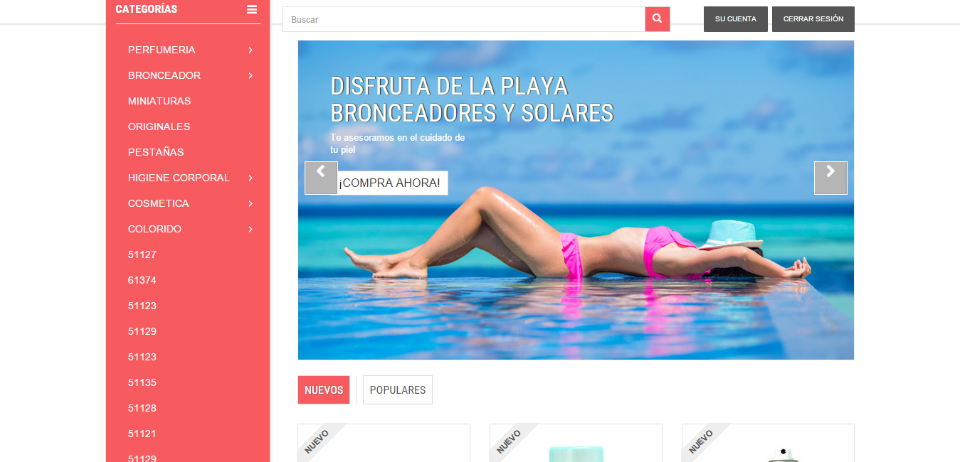

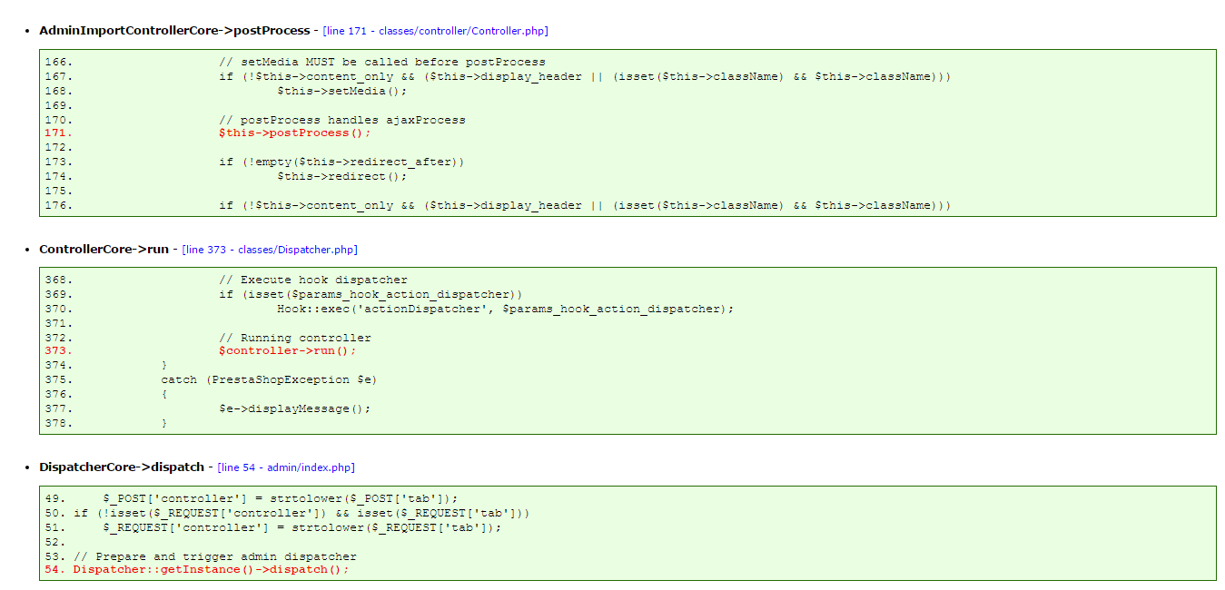

rosaayari Posted July 28, 2015 Share Posted July 28, 2015 Hola a todos! Llevo dos días con este problema y no consigo manera de solucionarlo y en el foro no consigo nada. Al Importar el CSV de las categorías y subcategorías me da el error que adjunto (errorpag1, errorpag2, errorpag3) Igualmente sube algunas pero las subcategorias no me las mete dentro de la categoria q corresponde y me cambia la ID que he puesto en el CSV, aunque le pongo "forzar ID" Al final queda así Adjunto home1. Lo cierto es que el archivo original me lo pasó el proveedor y como se repiten las subcategorias en algunas categorias lo he quitado, aún así ninguna de las dos formas me funcionan. Parte del Archivo del proveedor ID;ACTIVO;TITULO;LINK 6;1;PERFUMERIA;0 12;1;BRONCEADOR;0 22;1;MINIATURAS ORIGINALES;0 25;1;PESTAÑAS;0 28;1;HIGIENE CORPORAL;0 333;1;COSMETICA;0 444;1;COLORIDO;0 51000;1;DESODORANTE MUJER;6 51000;1;DESODORANTE MUJER;28 51000;1;DESODORANTE MUJER;333 51001;1;DESODORANTE HOMBRE;6 51001;1;DESODORANTE HOMBRE;28 51001;1;DESODORANTE HOMBRE;333 51003;1;GEL DE DUCHA;6 51003;1;GEL DE DUCHA;28 51003;1;GEL DE DUCHA;333 51004;1;LOCIONES Y ACEITES;6 51004;1;LOCIONES Y ACEITES;28 51004;1;LOCIONES Y ACEITES;333 Archivo modificado ID;ACTIVO;TITULO;LINK 6;1;PERFUMERIA;2 12;1;BRONCEADOR;2 22;1;MINIATURAS ORIGINALES;2 25;1;PESTAÑAS;2 28;1;HIGIENE CORPORAL;2 333;1;COSMETICA;2 444;1;COLORIDO;2 51000;1;DESODORANTE MUJER;6 51001;1;DESODORANTE HOMBRE;6 51003;1;GEL DE DUCHA;6 51004;1;LOCIONES Y ACEITES;6 51008;1;AMPOLLA;333 51011;1;GEL FIJADOR;333 51012;1;LACA;333 51013;1;LOCION ANTICAIDA;333 51016;1;CHAMPU;28 51029;1;AUTOBRONCEADOR;12 51030;1;ACEITE BRONCEADOR;444 51031;1;AFTERSUN;12 51032;1;PROTECCION SOLAR;12 Lo peor es que al cambiarme la ID en las subcategorias, cuando importo los productos no me los incluye donde corresponde ya que no encuentra la ID adecuada. Les agradezco la ayuda Link to comment Share on other sites More sharing options...
JRubio74 Posted July 28, 2015 Share Posted July 28, 2015 Hola rosaayari, El errorpag1 te debe aparecer al introducir el archivo del proveedor, ya que no existe categoría con Id=0. Si te aparece con el segundo fichero, deberías comprobar que existe la categoría root y la inicio, y que ésta tiene el id=2. Los números que te aparecen en la home creo que son los Ids de las categorías que venían en el CSV de productos pero que el sistema no ha encontrado en la tabla de categorías. Yo probaría a subir un grupo reducido de categorías, a ver si consigues que te funcione bien. Luego lo ampliaría a más categorías para detectar si es una en concreto la que da problemas. Al forzar los Ids de las categorías, se irán machacando, por lo que no te tendrás que ir borrando nada. Espero que te sirva. Link to comment Share on other sites More sharing options...
rosaayari Posted July 28, 2015 Author Share Posted July 28, 2015 Hola, el errorpag1 me aparece en el caso del CSV modificado, voy a probar subirlo por partes y te digo si me funciona, gracias Link to comment Share on other sites More sharing options...
