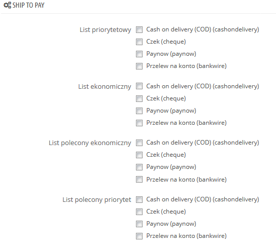

doslonce Posted June 10, 2020 Share Posted June 10, 2020 On 3/20/2016 at 11:05 PM, Daresh said: Właśnie zaktualizowałem swój sklep testowy do 1.6.1.15 i mój shipToPay działa nadal bez problemów Zainstalowałem ten moduł i działa na 1.6.1.4 Z tym, że jak chcę zmienić konfigurację i wchodzę na nie to nie wyświetla wcześniej zaznaczonych opcji jak na załączonym pliku. Trochę jest to problem bo po jakimś czasie nie pamiętam jakie były ustawienia i muszę zaznaczać wszystko od początku. Też tak masz? Tak powinno być? Zainstalowałem go z dysku i nadpisał mi wcześniejszy moduł(wersja 1.4 pisał, że na prestę 1.5) o tej samej nazwie, z którym miałem problemy bo się sam resetował. Link to comment Share on other sites More sharing options...
design4VIP Posted June 10, 2020 Share Posted June 10, 2020 odul po przeinstalowani lub ponownym instalowanu (nadpisaniu wersji) bedzie sie resetowal. ewentualnie z fukcji uninstall() modulu mzoesz usunac wpis o dezaktywacji mySQL, i przerobic install() dodajac if_exists dla tworzenia tabel Link to comment Share on other sites More sharing options...

design4VIP Posted June 12, 2020 Share Posted June 12, 2020 (edited) prosciej to przed odinstalowaniem zrobic sobie screen zeby pozniej bylo prosciej oznazcyc opcje.... bez modyfikacji funkcji install i uninstall modulu inaczej nie utrzymasz danych przy reinstalacji modulu, bo jak pisalem, ten zawsze przy uninsatll usuwa a przy install tworzy tabele, czyli ja cala czysci w fukcji install() haszuj $db = (bool)Db::getInstance(_PS_USE_SQL_SLAVE_)->Execute(' CREATE TABLE `' . _DB_PREFIX_ . 'shiptopay` ( `id_shop` INT(11) NOT NULL, `id_carrier` INT(11) NOT NULL, `id_payment` INT(11) NOT NULL, UNIQUE KEY `key` (`id_shop`, `id_carrier`, `id_payment`))'); a przy uninstall() !Db::getInstance(_PS_USE_SQL_SLAVE_)->Execute('DROP TABLE ' . _DB_PREFIX_ . 'shiptopay') ale tak musisz zrobic z kazda instalowana wersja, bo inaczej bedzie walilo bledy albo znow usuwalo wszystko Edited June 12, 2020 by design4VIP (see edit history) Link to comment Share on other sites More sharing options...

doslonce Posted June 12, 2020 Share Posted June 12, 2020 W nowym zaznaczyłem te same opcje co miał poprzedni moduł. Tylko on po wejściu na konfigurację je kasuje. Rozumiem, że nowy moduł nadpisał ustawienia starego? I gdy będę je chciał zmienić to mi je zresetuje i powróci do poprzednich? Jak zmodyfikować funkcje uninstal i instal? Tzn w jakimś konkretnym pliku? Haszuj tzn. dopisz? Link to comment Share on other sites More sharing options...
doslonce Posted June 16, 2020 Share Posted June 16, 2020 Poradziłem sobie sposób opisany w wątku na forum https://www.prestashop.com/forums/topic/452318-prestashop-1610/. Odinstalowałem moduł. Usunąłem z katalogu override/classes plik hook.php. Zainstalowałem ponownie shiptopay z w/w strony. I działa. Link to comment Share on other sites More sharing options...
