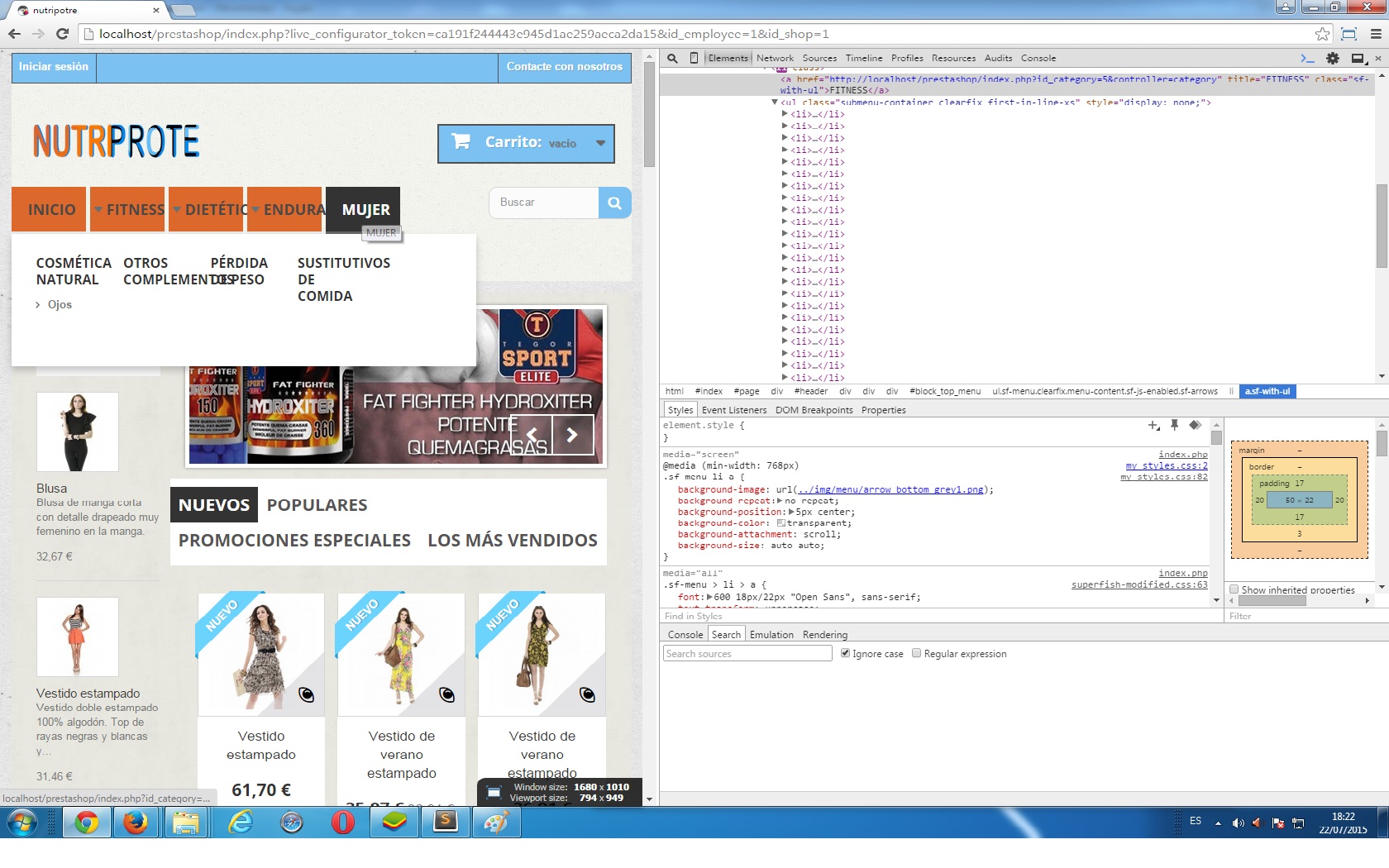

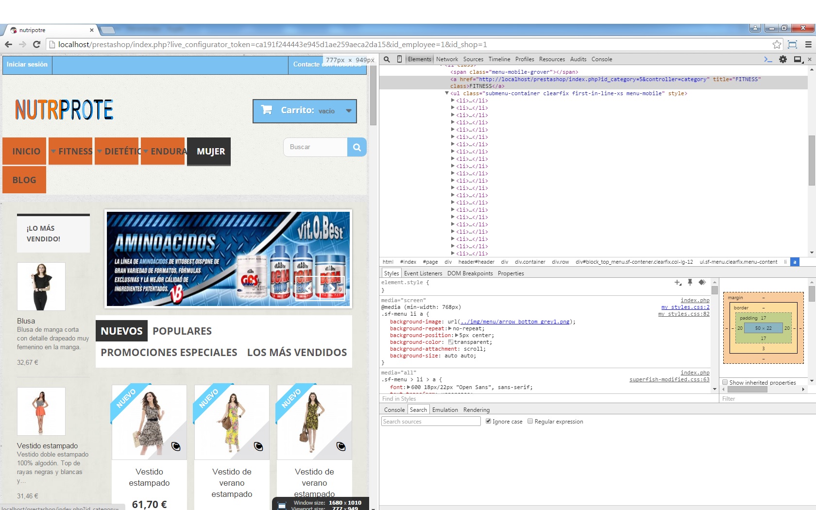

PEPE_LOTAS Posted July 22, 2015 Share Posted July 22, 2015 Buenas, escribi en el apartado de bugs,pero se ve que no me responde nadie, asi que escribo aqui:perdón por la repeticion de post. Lo que me pasa es que al comprobar como funciona mi menu en responsive me he dado cuenta de que hay una pequeña franja relativa al ancho de la página en la que se produce un error al intentar ver el submenu del menu.Más bien este no aparece, no se despliega como puede hacerlo en pantalla completa. El problema radica que entre la franja de dimension de pantalla de 768px(menos se cambia la apariencia del menu para dispositivos moviles) hasta la de 785px aprox. ,no se despliegan los submenús, y a partir de 785 si, y no entiendo a que se debe esto. Mi página es http://nutriprote.com/ Link to comment Share on other sites More sharing options...

joseantgv Posted July 22, 2015 Share Posted July 22, 2015 Estoy trabajando en localhost sobre la plantilla original y sucede lo mismo. Queria comprobar si en otras página pasa lo mismo, y he encontrado una página de un compañero que tambien preguntaba algunas dudas para ver si en ella pasa lo mismo, y creo ver que tambien.Dejo el enlace: http://eroticcos.es No se despliegan las subcategorías cuando esta entre esas dimensiones. creo debe ser algun fallo del prestashop. Por los tamaños que dices debe ser un problema entre los media queries de CSS y el tamaño de la ventana de JS, que no lo calculan de la misma forma. Puedes colgar una captura de cuando se produce el error? Gracias. Link to comment Share on other sites More sharing options...
PEPE_LOTAS Posted July 22, 2015 Author Share Posted July 22, 2015 Lo intentare, pero se ve mejor cargando la página en el crome, poner lo de inspeccionar elemento y reducir la ventana entre esas dimensiones para ver que el menu no se despliega. Abajo se ve el viewport y las dimensiones que tiene la pantalla. Link to comment Share on other sites More sharing options...
