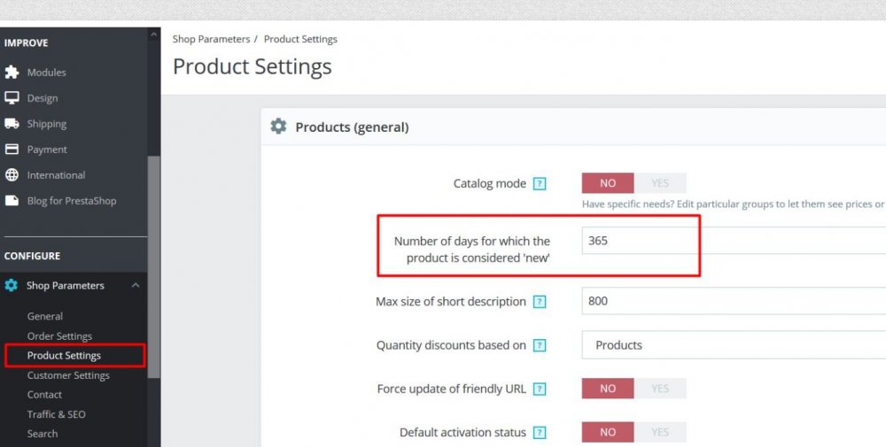

karenmr156 Posted May 13, 2020 Share Posted May 13, 2020 ya arregle el problema chicos!!! hay que ir a configuracion de productos y ponerle 365 dias, para que no desaparezcan Link to comment Share on other sites More sharing options...
