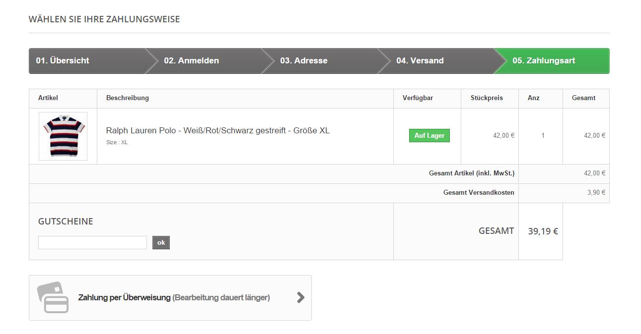

citoma Posted July 21, 2015 Share Posted July 21, 2015 Hallo! Ich habe gerade das Problem, dass bei mir im Shop der Gesamtbetrag falsch angezeigt wird. Ich füge euch mal in der Anlage ein Bild bei. Artikelpreis: 42 EUR Versand: 3,90 EUR Gesamt: 39,19 EUR Wie kann das sein? Link to comment Share on other sites More sharing options...

Whiley Posted July 23, 2015 Share Posted July 23, 2015 Hallo citoma, dir wir einfach die Netto-Summe ohne MwSt angezeigt (42.- /1.19= 35,29 / 35,29 +3,90 = 39,19) Überprüfe also deine MwSt-Einstellungen bzw die Einstellung B2B / B2C Grüsse Whiley Link to comment Share on other sites More sharing options...
