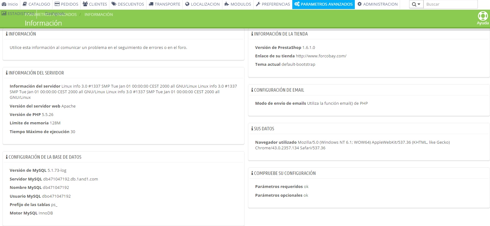

Esta madrugada, tras realizar las preceptivas copias de seguridad de la base de datos y de los ficheros, así como comprobar que todos los módulos estaban actualizados y desactivar los no nativos, nos decidimos a actualizar nuestra web mas "vieja" www.forcobay.com. Teníamos la versión 1.6.0.5 y hemos actualizado a la versión 1.6.1.0. Mas abajo os dejo los datos del servidor y algún pantallazo mas.

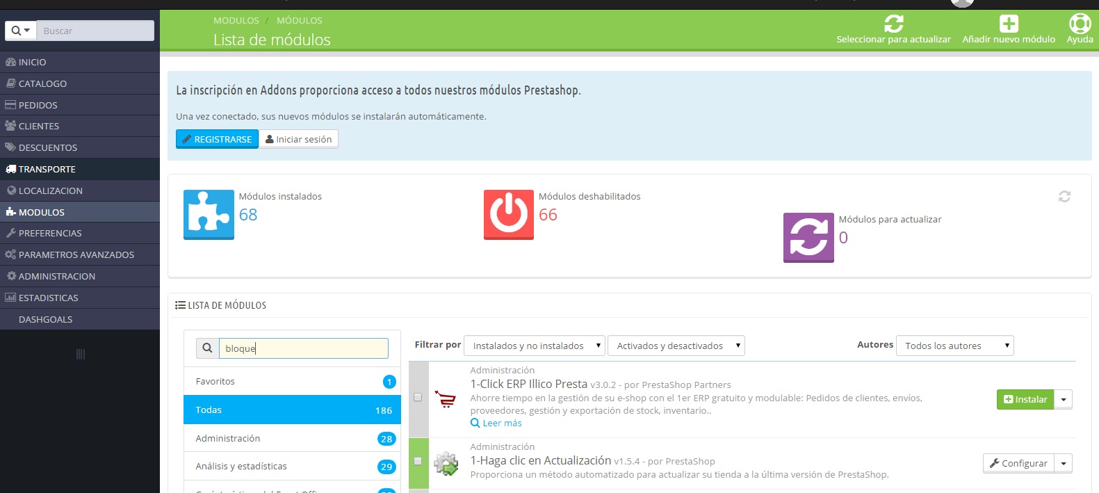

- En el apartado de módulos, el buscador no funciona y no muestra los módulos a medida que se va introduciendo el texto.
