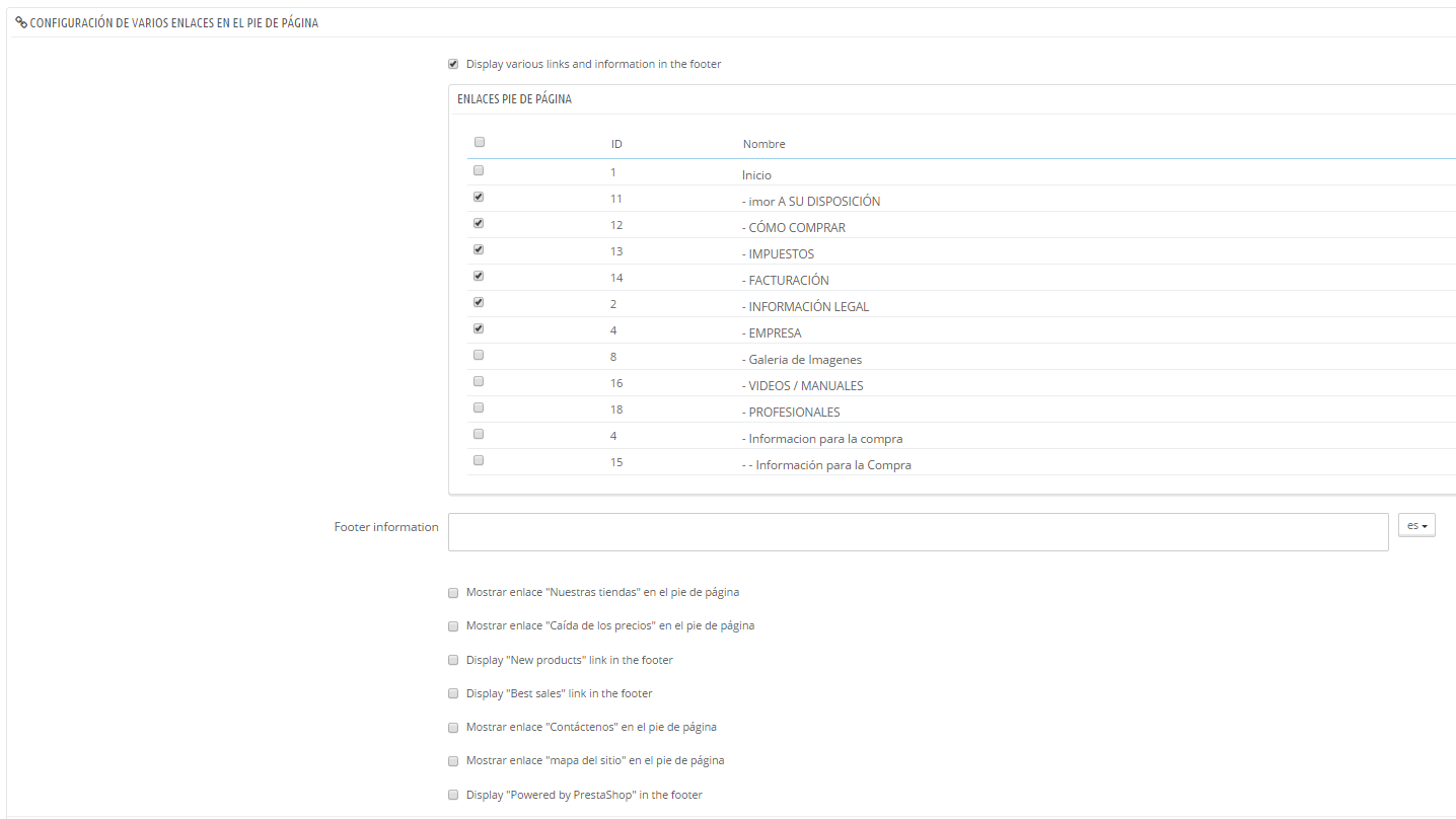

angelillu Posted July 20, 2015 Share Posted July 20, 2015 (edited) Buenos días, Tenemos un error en el BLOQUE CMS en la categoría de Información, desaparecen los enlaces a cms que tiene asociados, lo extraño es que el mismo modulo en la columna izquierda funciona perfectamente pero en el FOOTER se pierden los enlaces. Creemos que ha podido ser a partir de activar los idiomas y empezar a traducir, los hemos vuelto a desactivar pero sigue sin funcionar. Hemos desactivado el modulo BLOQUE CMS y vuelto a activar y sigue sin funcionar. La versión de prestashop es la 1.6.09, la versión del BLOQUE CMS es 2.0.5 La web es www.imorshop.com (frentes de armarios a medida) Inserto imagen de como esta configurado el BLOQUE CMS Gracias¡¡¡ Edited July 27, 2015 by angelillu (see edit history) Link to comment Share on other sites More sharing options...
