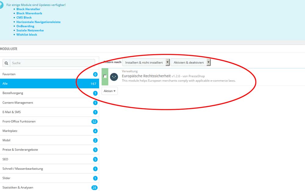

Whiley Posted July 17, 2015 Share Posted July 17, 2015 (edited) Hallo Stepahn, das Modul ist definitiv in der momentan downloadbaren Version 1.6.1 vorhanden, auf deutsch heißt es "Europäische Rechtssicherheit". Falls du dennoch die Version aus dem Github heruterladen willst, musst du diese gegebenenfalls entpacken, umbenennen und wieder neu packen (wurde hier im Forum schon oft beschrieben) oder du kopierst den entpackten, richtig benannten Ordner via FTP in den Ordner /module Güüsse Whiley Edited July 17, 2015 by Whiley (see edit history) Link to comment Share on other sites More sharing options...
stephanaust Posted July 19, 2015 Author Share Posted July 19, 2015 Vielen Dank Whiley, für Deine schnelle Hilfe. Das mit dem Umbenennen war mir nicht klar. Jetzt taucht das Modul auf, allerdings unter dem englischen Namen, nicht so, wie in Deinem Screenshot.Danke Link to comment Share on other sites More sharing options...
