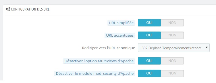

coeos.pro Posted July 13, 2015 Share Posted July 13, 2015 dans préférences > SEO & URLs met ça : et dans Paramètres avancés > Performances dans CCC pour Optimisation Apache met oui Link to comment Share on other sites More sharing options...
URU Posted July 13, 2015 Author Share Posted July 13, 2015 Ok c'est fait et ensuite je dois faire quoi pour que cela s'applique car cela ne change rien donc peut etre faut il vider le cache ou autre ? merci c'est tres sympa de m'aider ! Link to comment Share on other sites More sharing options...
