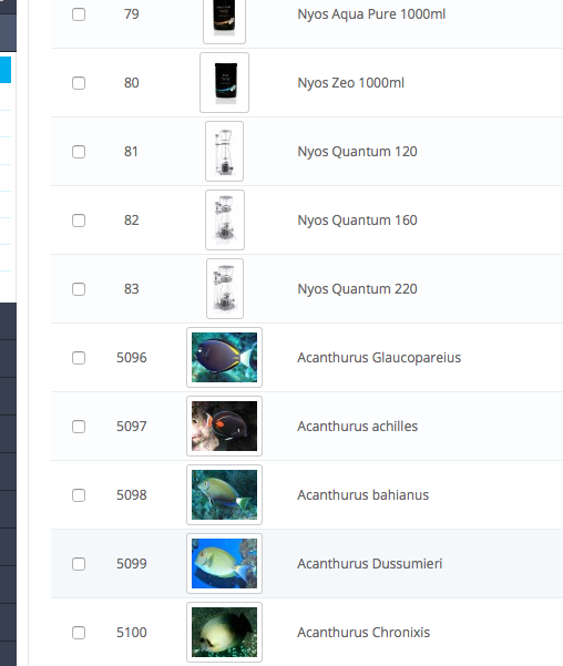

quindi se ho capito bene, se per esempio ho 1000 prodotti con ID che va da 1 a 1000, se cancello i prodotti che vanno dal 501 al 1000 e poi inserisco altri 1000 nuovi prodotti ill primo ID cioe quello del prodotto 501 avra come ID 1001?
Devi fare un'integrazione con qualche gestionale esterno?
Se la risposta è no, onestamente non vedo perchè questo problema dovrebbe essere così noioso.
Che poi problema non è: semplicemente l'id è assegnato univocamente ad una scheda ed una sola su una scala di numeri continui, così che ogni scheda sia SEMPRE univoca.
Funzionalmente parlando, Prestashop avrà una variabile contatore che si incrementa con i tuoi inserimenti che assegna l'id. I primi prodotti avevano l'id che avevi assegnato probabilmente perché essendo i primi coincidevano con il conteggio di Prestashop, non perché glieli avevi assegnati tu.
Se vuoi cambiare questa cosa devi certamente mettere mano al codice.
ma infatti sta proprio li il problema... come da foto allegata dal prodotto con ID 83 si salta al 5096.
siccome ho fatto di verse prove di inserimento di prodotti in massa che ho dovuto cancellare per errori vari, ora mi ritrovo con un file CSV con valori ed attributi per i prodottti che vanno dal ID 83 in poi se non posso risolvere mi tocca rifare il CSV con gli ID dal 5096 in su unico problema butto via una giornata di lavoro e vorrei evitare se possibile.
