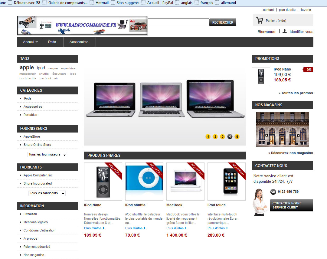

Christian69 Posted December 10, 2013 Share Posted December 10, 2013 Bonjour, je n'ai absolument rien compris...je doit etre dur de la feuille. Au risque de me faire ouspiller...voici ma page sous la version 1.5.6.0 En haut a droite, il y a "panier compte et le moteur de recherche, je souhaite les faire descender et qu'il se trouve sous mon bandeau que j'insererais... Comment faire svpppppp.. Merci Link to comment Share on other sites More sharing options...
