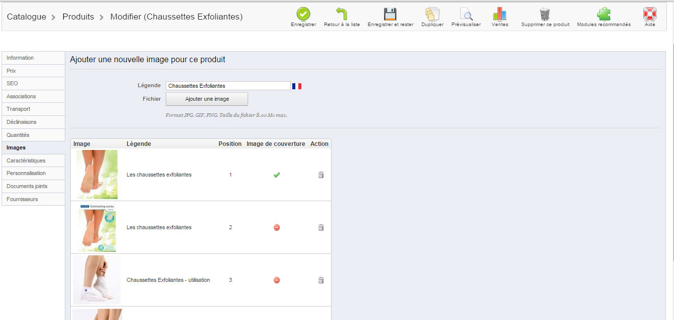

Merci de ta réponse. Sur product-list.tpl j'ai bien le code ci-dessus.
Ce qui est curieux, c'est que la balise ALT manque pour certains produits seulement, pas tous. J'ai bien vérifié que le champ Légende de la fiche produit dans le BO est renseigné. Est-ce que quelqu"un a une idée?

Regarde les infos des images en question avec bouton droit et note le numéro de l'image
Ensuite dans la base de donnée regarde dans ps_image_lang avec ce numéro id_image, le champ legend doit se retrouver ici, si ce n'est pas le cas, tu peux le mettre directement à cet endroit.
