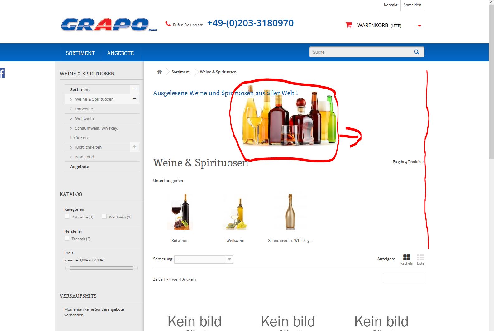

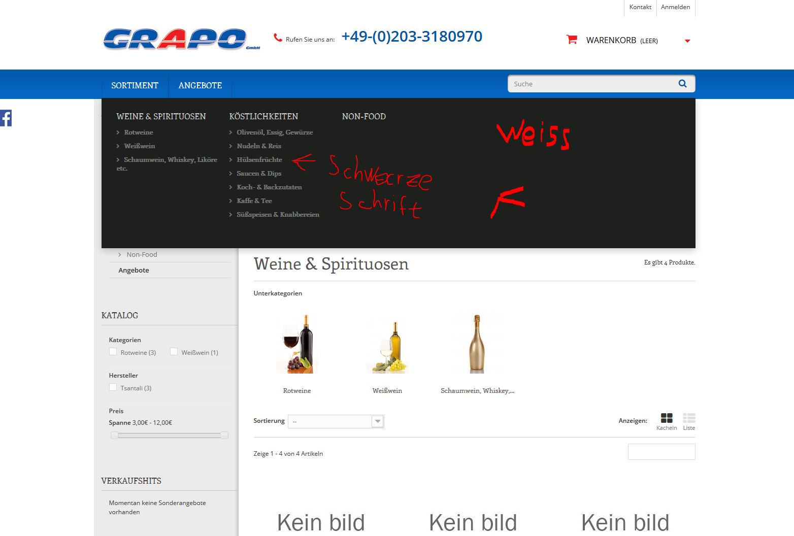

GrNightz Posted July 7, 2015 Share Posted July 7, 2015 Hallo, 1. Mein erstes anliegen ist. Wenn man auf Sortiment geht öffnet sich die Kartei mit den Kategorien. Ich hätte da gern den Hintergrund in weiss und die Schrift in Schwarz. Geht das ? 2. Ich würde gerne die Bilder bei den einzelnen Kategorien mehr nach rechts verschieben wollen. Damit sie bündig mit der rechten Seite sind und nicht so sehr im Text stehen. Schon mal vielen Dank. Hab bisher immer nur tolle erfahrungen mit dem Support hier gemacht. Link to comment Share on other sites More sharing options...
Magicalname Posted July 8, 2015 Share Posted July 8, 2015 Hallo, Ja das mit dem Hintergrund und der Textfarbe ist keine große Sache... Zu den Bildern...diese musst du so anfertigen das sie auch auf der rechten Seite sind..... heisst schauen wie breit das Kategoriebild sein soll und so anfertigen das die Flaschen bei kompletter Bildbreite auf der rechten Seite liegen. Gruß Link to comment Share on other sites More sharing options...

Whiley Posted July 9, 2015 Share Posted July 9, 2015 (edited) Hallo GrNightz, das generierte Kategoriebild ist nicht der kleine Teil mit den Flaschen sondern es geht über die gesamte Breite (870x217 px), hat links und rechts also Weißfläche integriert. Die Kategoriebilder sind im Ordner /img/c abgespeichert. Du kannst die Bilder beliebig verändern und überschreiben, du öffnest also z.B. das Weinbild "4-category_default.jpg" im Bildbearbeitungsprogramm deiner Wahl (i.d.R. Photoshop) verschiebst den mittleren Inhalt nach rechts und überspeicherst das alte Bild /img/c/4-category_default.jpg mit dem veränderten Bild Ich habe die das Weinbild mal entsprechend modifiziert. Cache noch löschen u. ev die Schreibrechte vom Bild nehmen um ein versehentliches Überschreiben des geänderten Bildes zu verhindern Grüsse Whiley 4-category_default.zip Edited July 9, 2015 by Whiley (see edit history) 1 Link to comment Share on other sites More sharing options...

Magicalname Posted July 9, 2015 Share Posted July 9, 2015 (edited) Den Hintergrund änderst du einfach in der Datei themes/default-bootstrap/css/modules/blocktopmenu/superfish-modified.css Suche nach .sf-menu ul { position: absolute; top: -999em; background: #1D201C; } Ersetze mit .sf-menu ul { position: absolute; top: -999em; background: #FFFFFF; } Die Schriftfarbe (Überschrift) dann... Suche nach .sf-menu > li > ul > li > a { text-transform: uppercase; font-size: 16px; color: #ccc; } Ersetze mit .sf-menu > li > ul > li > a { text-transform: uppercase; font-size: 16px; color: #000000; } Und zuletzt noch die Linkfarbe Suche nach .sf-menu li li li a { display: inline-block; position: relative; color: #777777; font-size: 13px; line-height: 16px; font-weight: bold; padding-bottom: 10px; } Ersetze mit .sf-menu li li li a { display: inline-block; position: relative; color: #000000; font-size: 13px; line-height: 16px; font-weight: bold; padding-bottom: 10px; } Achso und die Farbe beim überfahren der links habe ich jetzt mal rot gemacht dazu dann Suche nach .sf-menu li li li a:hover { color: #ccc; } Ersetze mit .sf-menu li li li a:hover { color: #EC1E25; } Gruß Edited July 9, 2015 by Magicalname (see edit history) 1 Link to comment Share on other sites More sharing options...

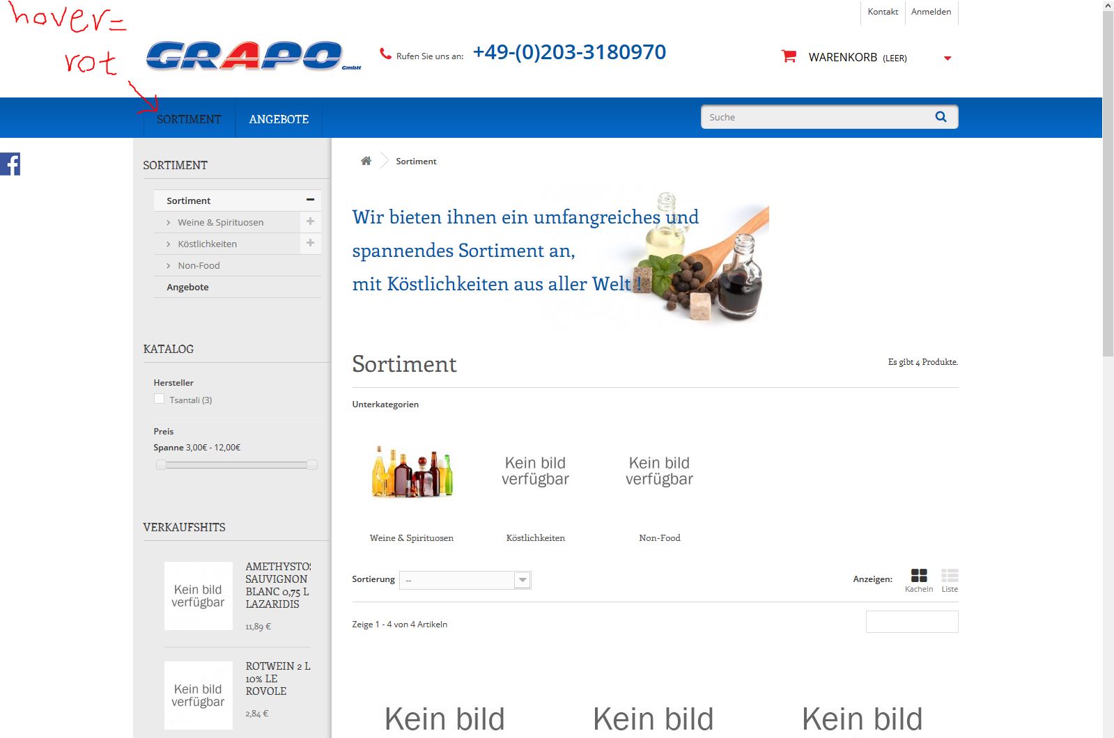

GrNightz Posted July 9, 2015 Author Share Posted July 9, 2015 (edited) Super ! Hat soweit geklappt ! Nur noch eins : Die Reiter Sortiment und Angebot sollen weiss bleiben...... Ich möchte jedoch das wenn man mit dem Mauszeiger drüber geht rot werden und wenn man dann dadrauf klickt auch rot bleiben. Danke Edited July 9, 2015 by GrNightz (see edit history) Link to comment Share on other sites More sharing options...
