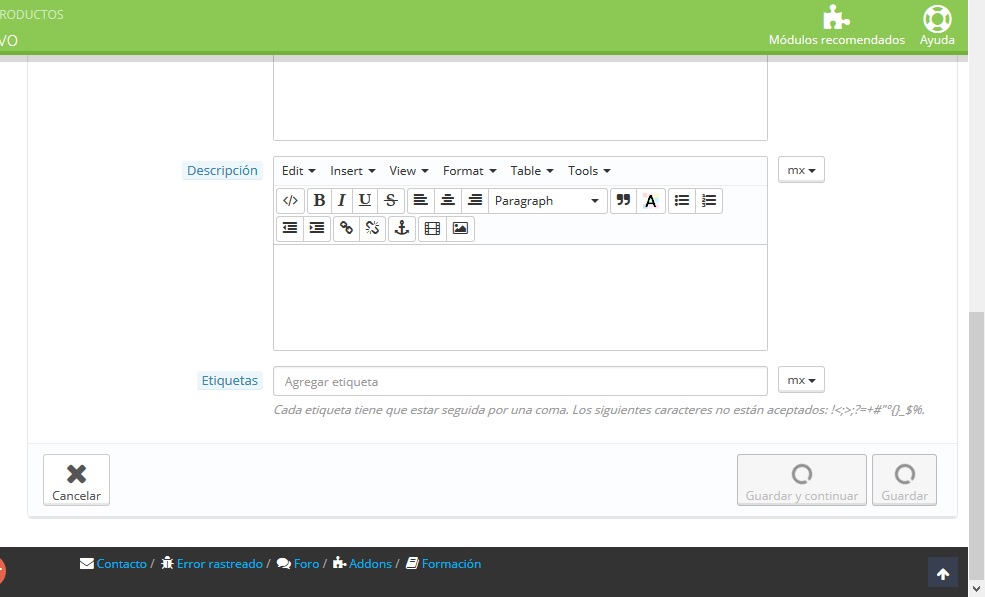

juan_unreal Posted July 7, 2015 Share Posted July 7, 2015 hoy estaba actualizando precios de los productos pero hace un rato cambie el precio y quize guardar los cambios, y resulta que el boton de guardar esta dando vueltas y no deja de dar vueltas, esto me impide guardar lls cambios, asi que si a alguien le ha pasado sabe como resolverlo, lo agradeceria dejo una captura Link to comment Share on other sites More sharing options...
igargi Posted July 7, 2015 Share Posted July 7, 2015 hoy estaba actualizando precios de los productos pero hace un rato cambie el precio y quize guardar los cambios, y resulta que el boton de guardar esta dando vueltas y no deja de dar vueltas, esto me impide guardar lls cambios, asi que si a alguien le ha pasado sabe como resolverlo, lo agradeceria dejo una captura foo.jpg Espera un poco a que termine de cargarse y ya Link to comment Share on other sites More sharing options...
joseantgv Posted July 7, 2015 Share Posted July 7, 2015 hoy estaba actualizando precios de los productos pero hace un rato cambie el precio y quize guardar los cambios, y resulta que el boton de guardar esta dando vueltas y no deja de dar vueltas, esto me impide guardar lls cambios, asi que si a alguien le ha pasado sabe como resolverlo, lo agradeceria dejo una captura foo.jpg Mira este hilo a ver si encontramos una solución: https://www.prestashop.com/forums/topic/450809-error-de-sintaxis-linea-55-attachment-ajaxtpl/ Link to comment Share on other sites More sharing options...
