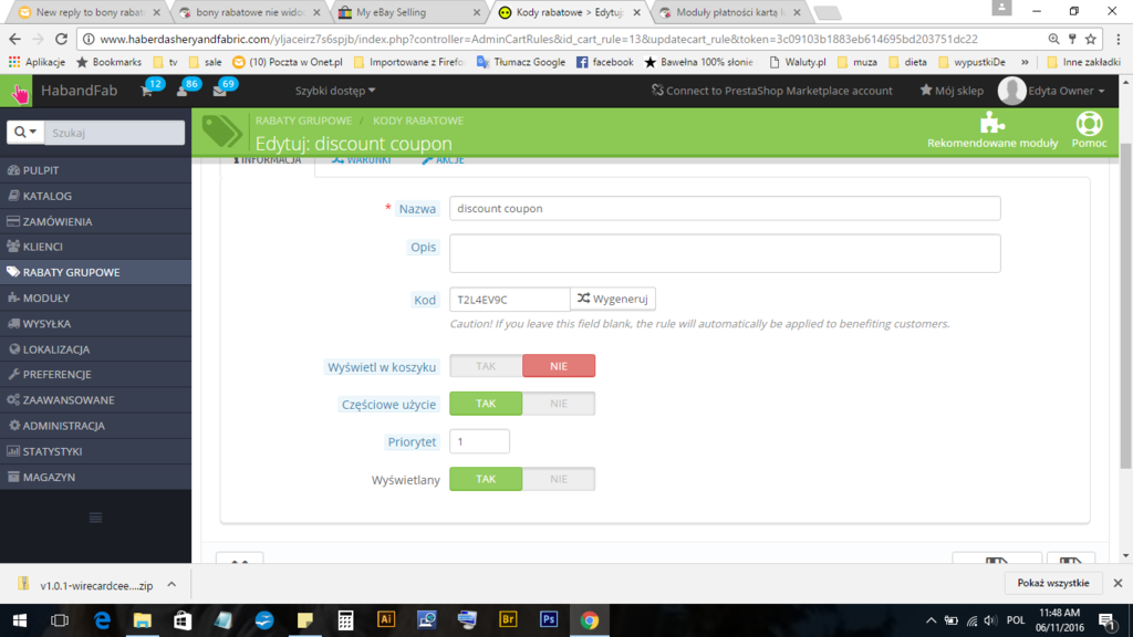

Niestety nie pomogło , ale Mam jeszcze jeden problem  związany z rabatami , ustawiam kod rabatowy , tak ,żeby nie był wyświetlany to  przy zakupie pojawia się informacja ,że voucher nie istnieje . A jak ustawiam ,żeby się wyświetlał to wszystko jest w porządku , automatyczne odejmuje się rabat od wartości zamówienia . Tylko ,że ja nie chcę żeby wszyscy klienciii mieli ten kod , tylko Ci ktorzy go otrzymają przy zamówieniu na Ebayu.
Pozdrawiam i liczę na pomoc

1. Jeśli bon jest wyłączony to nie jest dostępny dla nikogo.
2. W warunkach bonu można ustawić "Ogranicz do pojedynczego klienta", bo kontroler AdminCartRules nie jest aż tak inteligentny żeby wiedział, że dany klient robił sobie też zakupy na ebayu, allegro czy w biedronce :)

Dziwne bo mialem ten sam problem i to zadzialalo.
Sprobuj po tej zmianie wyczyszcic cache (strony i przegladarki)
U minie przyczyna byl Modul Paypala
Zobacz na ten fragment kodu
var qty = $('.qty-field.cart_quantity_input').val();
$('.qty-field.cart_quantity_input').after(qty);
$('.qty-field.cart_quantity_input, .cart_total_bar, .cart_quantity_delete, #cart_voucher *').remove();
Jesli wyczyszczenie cachu strony i przegladarki Ci nie pomoze, wylaczal i wlaczal bym moduly jeden po jednym i sprawdzal ktory modul Ci "krzaczy".
Sprawdz tez ps_configuration, poszukaj:
PS_CART_RULE_FEATURE_ACTIVE
tam powinna byc wartosc "1"
