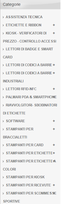

patatonj Posted July 7, 2015 Share Posted July 7, 2015 Ciao a Tutti, avrei un quesito circa il modulo del blocco categorie della colonna sinistra (o destra tanto è uguale). Premesso che la versione installata è la 1.6.0.14, ho la necessità di modificare il layout dello stesso blocco poichè: questa versione a differenza dalle precedenti è l'unica dove il tasto di espansione di una categoria che contiene altre sottocategorie è sulla destra del blocco (vedi immagine allegata) Quindi se ho una categoria di circa 22 caratteri tutto ok, se vado oltre mi si sovrappone il testo con il bottone per espandere la categoria e vedere le sottocategorie. E' possibile modificare questo modulo? Se si, come? Dove bisogna modificarlo? Spero sia tutto chiaro ma sopratutto che ci sia soluzione. Grazie in anticipo Link to comment Share on other sites More sharing options...

patatonj Posted July 16, 2015 Author Share Posted July 16, 2015 [RISOLTO] intanto ringrazio nessuno per l'aiuto o un minimo di spunto ma, aiutati che i ciel ti aiuta me lo sono risolto da solo in questo modo. prestashop versione 1.6.0.14 prendere il file blockcategories.css che trovaste nel vostro tema sotto \temes\tuotema\css\modules\blockcategories quindi editarlo alla riga 71 alla voce "padding-right:" io ho messo "30px;" mentre alla riga 76 alla voce "right:" ho messo "2000;" questo provoca lo spostamento verso destra del testo e lo spostamento netto verso sinistra del tasto di espansione della categoria. Spero che se serve a qualcuno sia almeno cosi gentile da rigraziare. Si accettano eventuali suggerimenti da........ Link to comment Share on other sites More sharing options...
