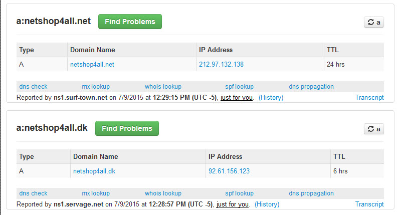

Prestafan1234 Posted July 9, 2015 Share Posted July 9, 2015 (edited) Samme sted, som du regenerede htacess filen (SEO & URLs), hvad står der under Butiks URL? Jeg ser også lige, at du i første post skriver netshop4all.dk og i ovenstående netshop4all.net - så det kan også være fejl i dine DNS indstillinger F.eks. peger de to domæner på to forskellige IP-adresser - se vedhæftede Edited July 9, 2015 by Prestafan1234 (see edit history) Link to comment Share on other sites More sharing options...
e30_dk Posted July 9, 2015 Author Share Posted July 9, 2015 Du har ret - det er netshop4all.net som jeg skal have til at køre igen - den er placeret hos Surftown.dk netshop4all.dk er ikke sat op - blot placeret hos Servage.net, men da Servage har en lav maxgrænse på størrelsen af MySql er jeg begyndt at flytte til Surftown hvor netshop4all.net hele tiden har ligget - teknobiler.net og aluminiashoppen.dk skal også flyttes. Link to comment Share on other sites More sharing options...

Prestafan1234 Posted July 14, 2015 Share Posted July 14, 2015 Så problemet er med al sandsynlighed forkert DNS, som jeg skrev, så enten skal Surftowns support rent faktisk yde support, eller også skal du prøve noget andet. F.eks. at ændre butiksdomæne til at være uden www i shoppen. Hvis ikke det løser problemet kræver det flere oplysninger og adgang til Surftown og dit backoffice = ikke noget jeg vil påtage mig at se på gratis. Link to comment Share on other sites More sharing options...
e30_dk Posted July 17, 2015 Author Share Posted July 17, 2015 Hvorfor mener du at DNS skulle være forkert og skulle have indflydelse på problemet? Her er hvad jeg har modtaget fra SUrftown´s supporter: "denne fejl, som du omtaler, er ret typisk for prestashop sider - tit kan det skyldes et modul i presta eller redigering af din htaccess fil - som gør at prestashop ikke kan indlæses" Men da jeg har fjernet htaccess filen uden at det forandrede noget kan det jo være at det ligger i et modul, hvilket jo også lyder temmelig sansynligt - for hvis det skulle være en DNS fejl ville problemet jo også have været til stede tidligere da shoppen fungerede. Desuden har jeg kontrolleret min DNS og den er som den skal være - ligesom de par tusind andre DNS som jeg gennem de 5 år jeg var Internetudbyder satte op...... Link to comment Share on other sites More sharing options...
