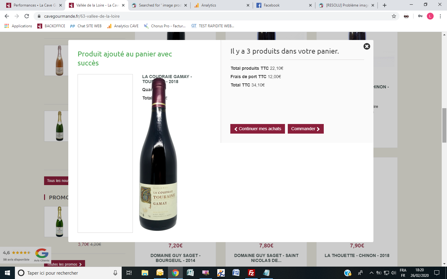

La Cave Gourmande Posted February 26, 2020 Share Posted February 26, 2020 J'ai un soucis dans mon bloc mon image me fais ça. Avez vous une solution pour m'aider svp ? merci Link to comment Share on other sites More sharing options...
