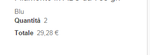

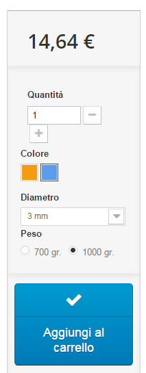

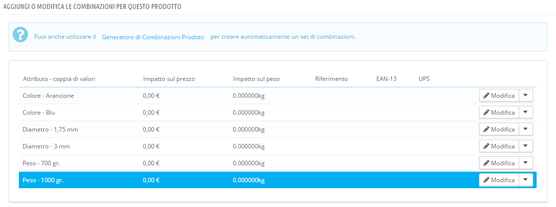

freezone Posted July 6, 2015 Share Posted July 6, 2015 ciao a tutti. ho un prodotto al quale ho attribuito delle combinazioni: - colore - diametro - peso come da img 1. ottengo le varie combinazioni in FO (img 2) ma dopo aver aggiunto il prodotto nel carrello perdo le informazioni del diametro e peso (img 3). perchè? dove sbaglio. devo organizzare le combinazioni in altro modo? grazie Link to comment Share on other sites More sharing options...
scardovi Posted July 7, 2015 Share Posted July 7, 2015 Se servono tutti e 3 i parametri allora devi creare (o far creare automaticamente che conviene) tutte le combinazioni (es: arancione, 1,75, 750 / arancione, 1,75, 1000, arancione, 3, 750, ...). Altrimenti pensandole alternative ti prende un solo valore. 1 Link to comment Share on other sites More sharing options...

scardovi Posted July 7, 2015 Share Posted July 7, 2015 grazie scardovi della risposta.... mi sembra di capire che non esista una soluzione a questo tipo di gestione. ma che peccato che a livello di programmazione si siano limitati ad una sola combinazione. comunque mi puoi dire per cortesia come posso crearle automaticamente ? Dopo aver creato i singoli "attributi prodotto" (colore, diametro e peso) con le relative varianti entri nella scheda prodotto e vai su combinazioni. A questo punto hai 2 strade alternative: 1) la semplice ed automatica -> clicchi "Generazione di Combinazioni Prodotti" e nella nuova schermata scegli tutti i valori coinvolti da tutte le varianti (quindi nel tuo caso 6 voci). Per scegliere tieni premuto il tasto CTRL e clicchi su ciascuna con il mouse. Alla fine premi "Aggiungi" sotto all'elenco delle varianti e alla fine "Genera Combinazioni". 2) la manuale e personalizzabile -> clicchi "Nuova combinazione", scegli un Attributo (colore), scegli un Valore (arancione), scegli un altro Attributo (diametro), scegli un altro Valore (1,75), scegli il terzo Attributo (peso), scegli il terzo Valore (750). Clicchi "Salva e rimani" e poi ripeti tutto per completare la tabella. Se sono pochi e non "completa" (es. se arancione ha solo il peso 750 e non 1000 mentre azzurro li ha entrambi) forse conviene questa. Spero di esserti stato di aiuto. Link to comment Share on other sites More sharing options...
