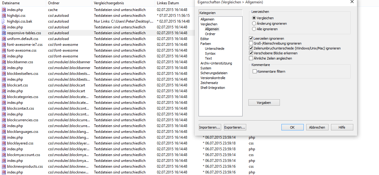

Gohan Posted July 6, 2015 Share Posted July 6, 2015 Hallo, ich hatte das Theme von 1.6.0.14 angepasst und mit dem upgrade ist jetzt alles weg. Kann ich das default theme aus dem Backup auch auf 1.6.1 nutzen oder muss ich alles wieder manuell umsetzen? lg Link to comment Share on other sites More sharing options...

eleazar Posted July 7, 2015 Share Posted July 7, 2015 (edited) Hallo, ich hatte das Theme von 1.6.0.14 angepasst und mit dem upgrade ist jetzt alles weg. Kann ich das default theme aus dem Backup auch auf 1.6.1 nutzen? Das kannst du zwar, aber so wird Advancedeucompliance nicht richtig funktionieren. Das Modul benötigt diverse Ankerplätze im Template, die bei 1.6.1 fest eingebaut sind. Deshalb ist der Vorschlag von magicalname und kulli, die Dateien mit z.B. winmerge sorgfältig zu vergleichen und zu vervollständigen (vor allem alle "product...tpl", "order...tpl") wohl der beste. Edited July 7, 2015 by eleazar` (see edit history) Link to comment Share on other sites More sharing options...
Gohan Posted July 7, 2015 Author Share Posted July 7, 2015 (edited) naja eine sicherung vom theme habe ich ja. Werde das mit winmerge mal versuchen LG nachtrag: Es ist zwar offtopic, aber wie genau funktioniert winmerge? Ich habe mein theme und das default als vergleich geladen und es wird angezeigt, das alle dateien unterschiedlich sind, aber wenn ich z.B. \default-bootstrap\cache\index.php öffne ist da kein unterschied zu finden. alles gleich, aber alles rot angezeigt. Wenn ich dann in den Einstellungen sage das Zeilenumbrüche etc nicht als unterschied gezeigt werden sollen, steht in der übersiecht immer noch "Dateien sind unterschiedlich" aber wenn ich sie öffne sagt er, das kein unterschied zu finden ist. Irgendwie ist das gerade ziemlich verwirrend für jemanden, der damit noch nie gearbeitet hat :/ LG Edited July 7, 2015 by Gohan (see edit history) Link to comment Share on other sites More sharing options...
