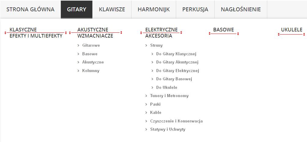

Witam
Mam taki problem. Korzystam z PrestaShop 1.6 i po wprowadzeniu kategorii i ustawieniu wszystkiego co trzeba w górnym menu poziomym kategorie zlewały mi się, tzn. te które były niżej jakby łączyły się z tymi wyżej (jako że było ich 6 czy 7), co wprowadza zamęt i dezorientację. Jak mogę zmienić odległości między wyświetlanymi kategoriami (zaznaczone na rysunku czerwonymi liniami i strzałkami) z poziomu panelu administracyjnego jako że nie znam się na serwerach ftp, edycji dziwnych plików których nigdzie nie ma i tym podobnej czarnej magii?

no musze cie zmartwic... z panelu nie da rady, bez ingerencji w plik sie nie obejdzie.
./themes/twojaskorka/modules/blocktopmenu/css/superfich-modified.css i muszisz znalesc linie .sf-menu > li > ul > li > a {} zwiekszyc line-height lub dodac padding-top albo padding-bottom

No dobra to rzeczywiście trochę komplikuje sprawę, a w takim razie pomóż mi prosze dalej:
utowrzyłem serwer ftp przez stronę prestashop i połączyłem się z nim poprzez filezillę i znalazłem oraz otworzyłem ten plik, ale nigdzie nie ma takiej linii. Samo .sf-menu lub z innymi znaczkami jest w wielu miejscach ale dalsza część nie widnieje przy żadnym z nich.
otwieram plik w notatniku, czy to może mieć wpływ na wyświetlane znaki?
i pytanie drugie czy jak utworzyłem serwer ftp po zrobieniu całej strony to edytuję dobry plik czy jakiś inny, nowy?
