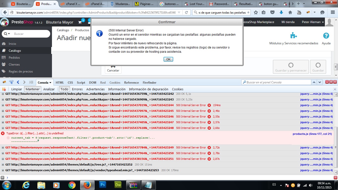

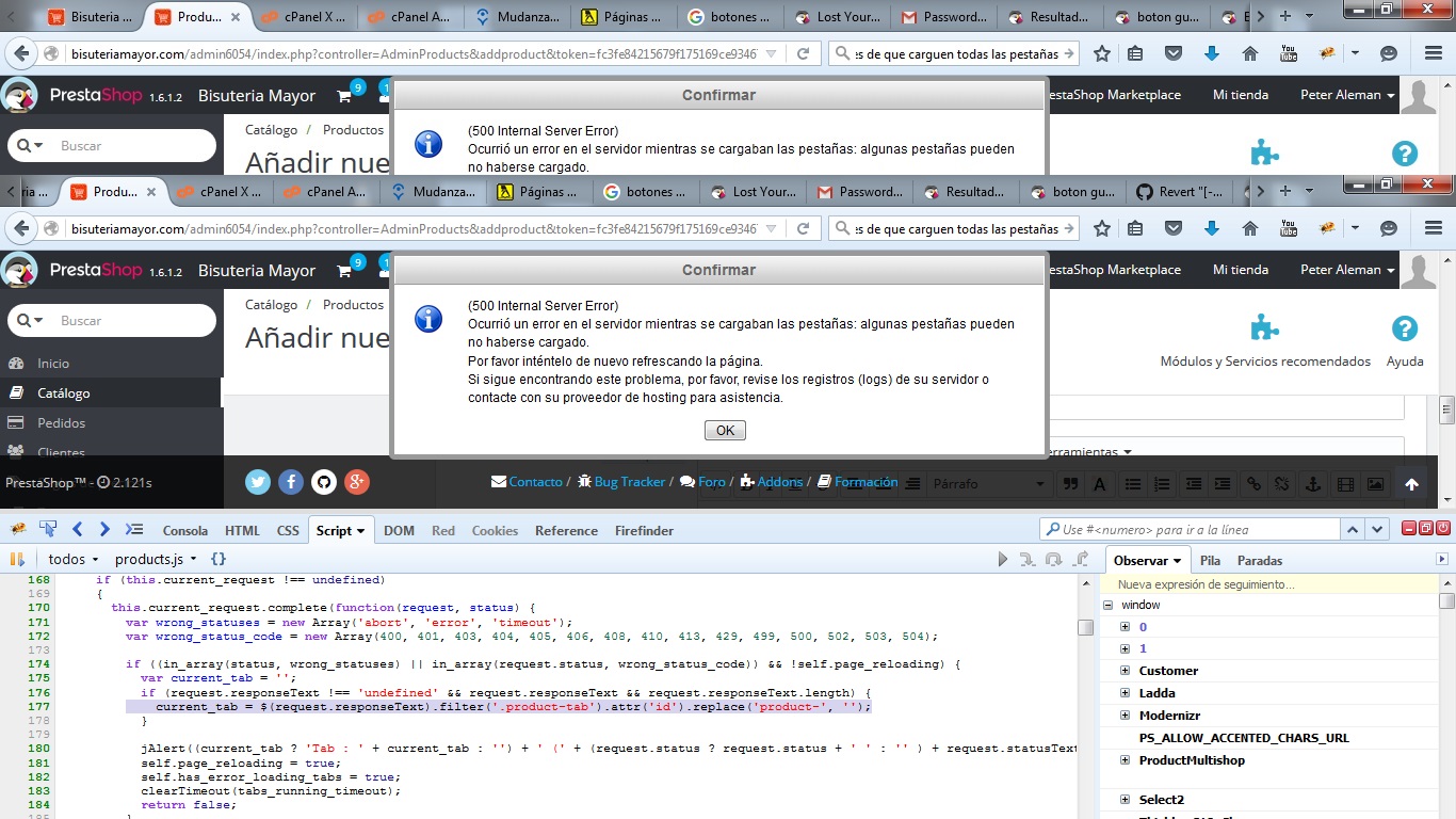

apcreaciones84 Posted November 10, 2015 Share Posted November 10, 2015 buen dia amigos tengo la version de PS 1.6.1.2 donde se supone que este problema ya viene solucionado... sin embargo tengo el mismo problema con los botones de guardar y permanecer..siguen recargandose sin estar disponibles y no me deja guardar el producto.. adjunto una imagen de la consola de errores.. muchas gracias si alguien me puede ayudar.. saludos Link to comment Share on other sites More sharing options...
il_drago Posted November 30, 2015 Share Posted November 30, 2015 Buenas, estoy investigando sobre ese error, y el problema parece que viene de una incompatibilidad con JQuery. Teoricamente lo que hay que hacer es especificar al objeto de jquery .ajax() la configuracion "async: false" o bien actualizar el JQuery. Link to comment Share on other sites More sharing options...
