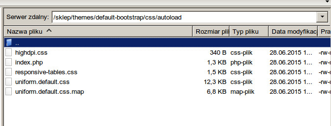

meek Posted June 28, 2015 Share Posted June 28, 2015 Po instalacji Prestashop 1.6.0.14 na serwerze home.pl (zamieniłem już FilesMatch na Files )nie działa kilka rzeczy: -nie pokazuje się submenu w menu głównym -filtry nie działają, dodatkowo brak suwaka ceny -nowości, popularne, promocje na stronie głównej nie wyświetlają się - po dodaniu do koszyka nie pojawia się popup z możliwością wyboru pomiędzy dalszymi zakupami a przejściem do koszyka - po dodaniu do koszyka, nie rozwija się podgląd koszyka po najechaniu na niego kursorem - dotyczy wszystkich stron poza główną jewels.eu.com Tą samą wersję prestashop zainstalowałem na serwerze linuxpl.com i wszystko działa poprawnie. Ktoś miał podobny problem lub wie gdzie szukać odpowiedzi? Link to comment Share on other sites More sharing options...

0 meek Posted June 28, 2015 Author Share Posted June 28, 2015 tak to wygląda w filezilli. Link to comment Share on other sites More sharing options...
