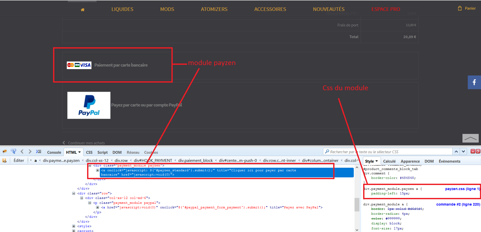

Obsi Dip Posted June 27, 2015 Share Posted June 27, 2015 Bonjours à tous, Je voudrais modifier le graphisme de mon module E-Transactions - Epayment V2.0.9 et je ne sais pas quels fichiers je dois modifier ! Voici actuellement ci-dessous comment apparait les choix de paiements E-Transactions sur ma boutique, après avoir passé une commande : et voici ci-dessous comment je voudrais qu'ils apparaissent : Je voudrais donc que le texte s'affiche à droite des logos de paiements et que ces logos ne soit plus tronqués mais qu'ils apparaissent à la bonne taille. J'attends avec impatience votre aide ! Merci. Link to comment Share on other sites More sharing options...

Gnast Posted January 18, 2017 Share Posted January 18, 2017 Bonjour, Je suis débutant en prestashop mais j'ai quand même une base en tant qu'étudiant web, je vais donc essayer de vous guider le mieux possible. Je vous met une image ci dessous Avec firebug vous pouvez inspecter et donc sélectionner les blocs que vous voulez, dans l'image j'ai sélectionner le mode de paiement par CB qui est fourni par le module payzen que vous pouvez le voir. À droite vous pouvez voir le css du bloc sélectionné et aussi le nom du fichier "payzen.css" si vous placer votre souris dessus vous pouvez avoir le chemin d'accés a ce fichier par exemple: monsite.com/module/payzen/view/css/payzen.css Vous pouvez alors retrouver votre fichier css et le modifier, personnellement je rajoute du code css directement avec firebug pour voir si cela modifie bien le bloc que je veux et ensuite vraiment ajouter du code dans le fichier. Cordialement Link to comment Share on other sites More sharing options...

Gnast Posted January 18, 2017 Share Posted January 18, 2017 "j'ai réussi à résoudre le problème, mais je ne sais pas pourquoi, fausse manip de ma part surement, le soucis est réapparu...j'ai changé à nouveau, j'attends de voir." Parfois dans le BO, quand tu touches aux modules et que tu enregistre il se peut que le module régénère le css et il efface alors tes modifications dans ses fichiers, tu dois alors passer en overide et faire un extend du fichier que tu voulais modifier. Link to comment Share on other sites More sharing options...

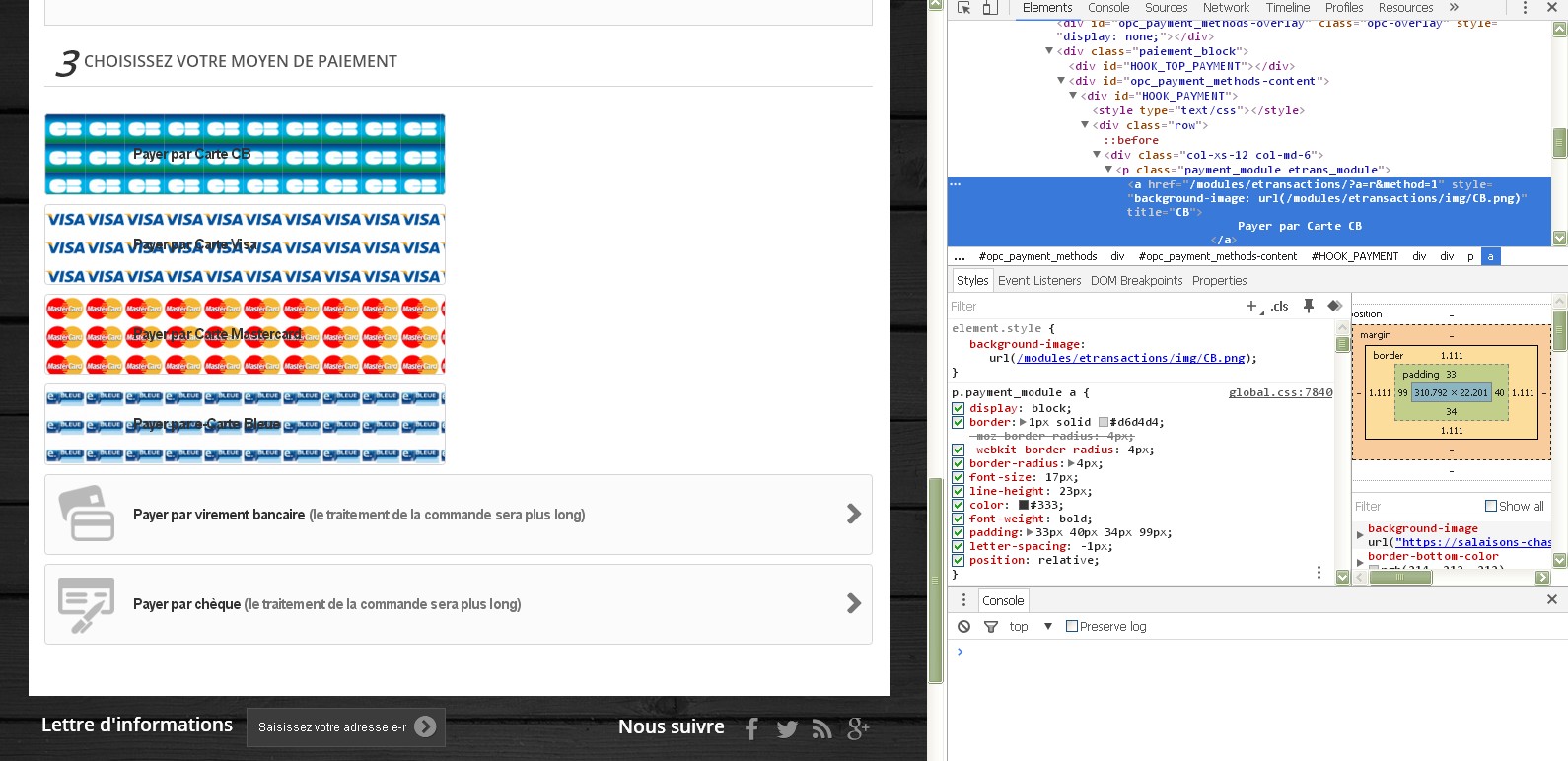

Gaelle B Posted January 18, 2017 Share Posted January 18, 2017 Bonjour Gnast, Je travaille avec le module E-transactions du Crédit Agricole et j'ai le même souci d'affichage au moment du paiement. En inspectant l'élément, je n'arrive pas à voir où modifier une feuille de style afin de supprimer les logos disgracieux sur les boutons cartes bancaires. La photo jointe explique tout. Merci d'avance pour ton aide. Link to comment Share on other sites More sharing options...
Gnast Posted January 18, 2017 Share Posted January 18, 2017 A mon avis, il appelle le style (c'est à dire l'image) directement dans le code php ou tpl la ou tu vois <a href="..." style="background-image:(le chemin qui apelle l'image);" > tu peux essayer d'ajouter background-repeat: no-repeat; apres background-image: url(...); Si tu veux retirer l'image tu dois aller dans les fichiers modules/etransactions/img et tu supprimes les images que tu veux pas. Ps: Si tu modifie le tpl de ton module, il faut forcer la compilation des tpl dans le BO de prestashop(dans parametres avancés>perfomances) sinon il ne prend pas en compte tes modifications. Et de le remettre comme avant, après la modification. Link to comment Share on other sites More sharing options...
Gaelle B Posted January 18, 2017 Share Posted January 18, 2017 (edited) Merci pour ta réponse. Ajouter "background-repeat: no-repeat;" est bien ce que je comptais faire, mais je ne trouve pas le fichier où l'ajouter justement ! Et si je retire l'image, ça met des points d'interrogation gris partout, vu que l'image est absente alors qu'elle est appelée dans le code. Edited January 18, 2017 by Gaelle B (see edit history) Link to comment Share on other sites More sharing options...

Gaelle B Posted January 19, 2017 Share Posted January 19, 2017 Bonjour à tous, Je vous invite à aller lire cette discussion afin de résoudre le problème d'affichage des logos E-transactions : https://www.prestashop.com/forums/topic/589202-problème-affichage-logos-cb-e-transactions/#entry2491381 1 Link to comment Share on other sites More sharing options...
