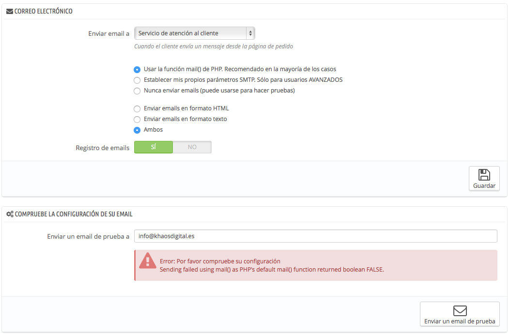

Khaosdigital Posted June 25, 2015 Author Share Posted June 25, 2015 (edited) ir a comprobar si funciona bien el envio de email PARÁMETROS AVANZADOS --->Correo electrónico Compruebe la configuración de su email y Enviar un email de prueba a ¿Cuando haces esta prueba te funciona? Hola AIXOS Pues pongo los parametros SMT, le doy a enviar un mail de prueba, y me da el siguiente error: Supongo que faltara algo por configurar, no?? Saludos Edited June 25, 2015 by Khaosdigital (see edit history) Link to comment Share on other sites More sharing options...

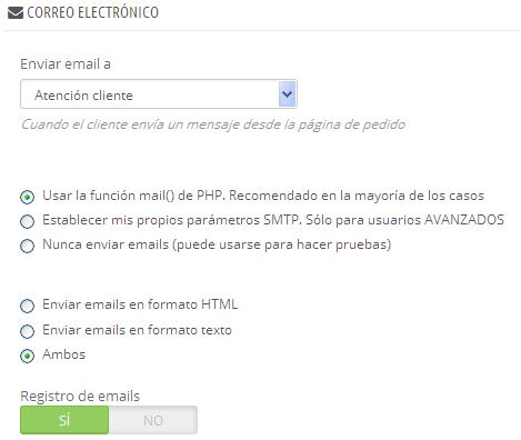

aixos Posted June 25, 2015 Share Posted June 25, 2015 Hola , no lo pongas asi como dices, prueba marcar * Usar la función mail() de PHP. Recomendado en la mayoría de los casos * Ambos adjunto imagen Link to comment Share on other sites More sharing options...
Khaosdigital Posted June 25, 2015 Author Share Posted June 25, 2015 Hola Aixos. Me temo que no hay suerte.... Habrá que configurar algo extra en el Hosting? Link to comment Share on other sites More sharing options...
Khaosdigital Posted June 25, 2015 Author Share Posted June 25, 2015 Hola , no lo pongas asi como dices, prueba marcar * Usar la función mail() de PHP. Recomendado en la mayoría de los casos * Ambos adjunto imagen Hola Aixos. Me temo que no hay suerte... Habrá que configurar algo en el hosting? Saludos Link to comment Share on other sites More sharing options...
aixos Posted June 25, 2015 Share Posted June 25, 2015 (edited) Fíjate la miniatura , pone atencion al cliente, es de prestashop 1.6.0.14 y tu miniatura pone Servicio de atencion al cliente , ¿que versión tienes de prestashop? de todas formas te paso mas datos PARAMETROS AVANZADOS----->Información Configuración de email Modo de envío de emails Utiliza la función email() de PHP Contacta con tu Hosting y le pasas el error , porque ha de funcionar a lo mejor es la versión de PHP de tu Hosting te paso el que tengo que funciona: Información del servidor Información del servidor Linux #1 SMP Fri Sep 12 10:57:40 EDT 2014 x86_64 Versión del servidor web Apache Versión de PHP 5.3.29 Límite de memoria 128M Tiempo Máximo de ejecución 30 Edited June 25, 2015 by aixos (see edit history) Link to comment Share on other sites More sharing options...

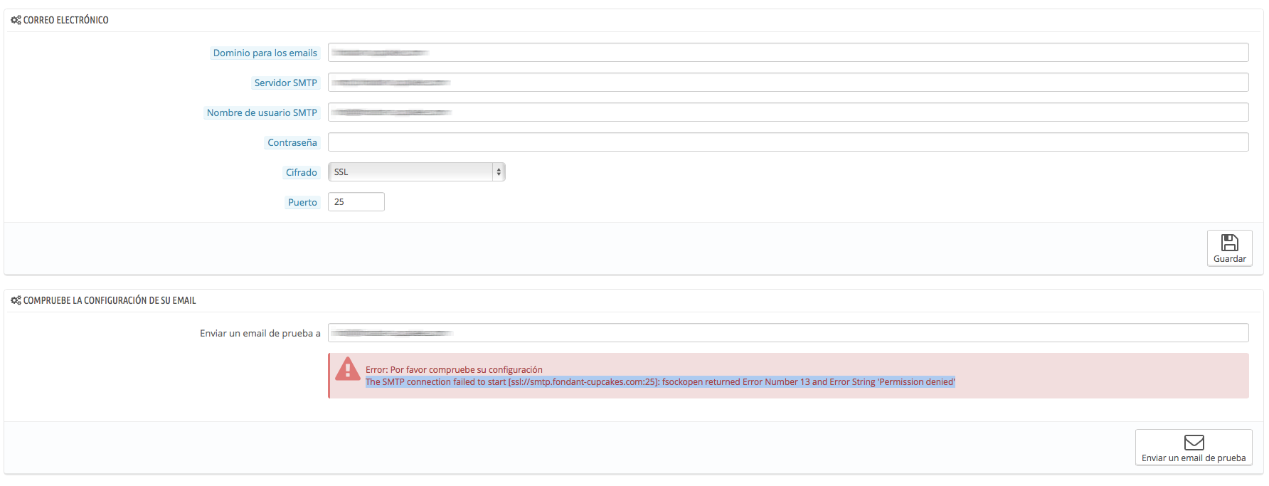

Khaosdigital Posted June 26, 2015 Author Share Posted June 26, 2015 Fíjate la miniatura , pone atencion al cliente, es de prestashop 1.6.0.14 y tu miniatura pone Servicio de atencion al cliente , ¿que versión tienes de prestashop? de todas formas te paso mas datos PARAMETROS AVANZADOS----->Información Configuración de email Modo de envío de emails Utiliza la función email() de PHP Contacta con tu Hosting y le pasas el error , porque ha de funcionar a lo mejor es la versión de PHP de tu Hosting te paso el que tengo que funciona: Información del servidor Información del servidor Linux #1 SMP Fri Sep 12 10:57:40 EDT 2014 x86_64 Versión del servidor web Apache Versión de PHP 5.3.29 Límite de memoria 128M Tiempo Máximo de ejecución 30 Buenos dias Aixos. Estoy usando la versión 1.6.0.14 He estado investigando, mi proveedor de hosting, me comentaba que tal vez pudiera ser por que los puertos 25 y 587 estuviesen cerrados... en efecto, lo estaban. Pero los han habilitado, y me sigue dando el error. Tengo que decir que estoy intentando configurar los datos SMTP, por que creo que es lo mas adecuado, ya que la tienda va inculada a una pagina web i comparten dominio. Mi programador, cree que es mejor opción que el mail php. No se, estoy en una encruzijada. Link to comment Share on other sites More sharing options...
Khaosdigital Posted June 26, 2015 Author Share Posted June 26, 2015 He estado viendo la versión de PHP, es la 5.3.3, mi programador me explica que no cree que sea problema de la version, si no mas bien de la autenticación del servicio de envio de mails. La verdad es que no entiendo mucho de esto. Te mando una captura de pantalla, por si el problema estuviese relacionado con esto ... Link to comment Share on other sites More sharing options...
