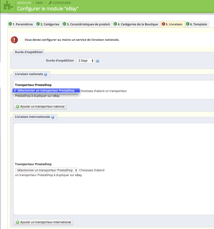

Débutant sur Prestashop (1.6.09) , je tente de paramétrer le module Ebay mais je galère sur les solutions de Transport que je n'arrive pas à importer (J'ai résolu le problème pour les catégories).
À l'étape 5 "Livraison", je ne peux récupérer aucun des transporteurs Prestashop, bien que mon module soit activé et configuré en production.

Je suis confronté au même problème.
En bidouillant, j'ai remarqué que
  1) si on va dans la base de donnée
  2) puis dans la table "carrier"
  3) que l'on choisi un transporteur envoi moins cher à modifier
  4) que l'on change le champ "is_module" de "1" à "0" le transporteur apparaît dans le module ebay
Le hic est que je ne suis pas très calé et je ne sais ni à quoi correspond is_module ni à quoi il sert.
Quelqu'un en sait un peu plus ?

Bonjour,
Si vous modifiez le dans la table "ps_carrier" le champ "is_module" à 0, le transporteur (issu de Envoimoinscher) apparaitra bien dans la liste des transporteurs dans le module eBay (onglet transport). Si vous continuez en le faisant matcher avec un transporteur eBay puis vous synchronisez .... le coût du transport dans eBay apparaitra à 0 dans eBay.  Donc à éviter !!!!!!!!!!!!
La solution de contournement est inscrite dans le code dans le fichier modules/ebay/views/template/hook/shipping.tpl (ligne environ 670) : "The Prestashop carriers added through a module are not configurable with the eBay integration.To overcome this issue, you can add a new carrier in your Prestashop back office and disable it from viewing in the Prestashop front office"
Ça marche effectivement ...mais vous ne pourrez pas gérer les envois depuis le backoffice/envoimoinscher. Il faudra le faire 'à la mano'.
