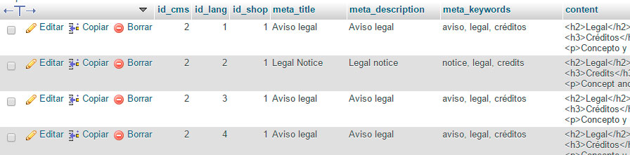

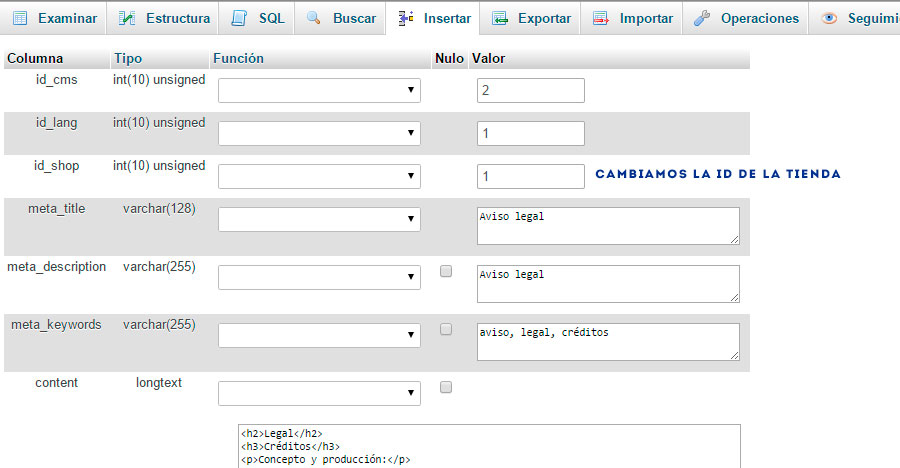

TiendasPS Posted June 23, 2015 Author Share Posted June 23, 2015 (edited) Goyo muchas gracias, al fin tengo una solución.... He conseguido que esto funcione, aun me queda un buen rato modificando tablas, pero efectivamente el problema prece que esta en las tablas cms_lang y cms_category_lang. Aunque la tabla cms_lang, no he tenido que tocarla. Para corregirlo lo que he echo es lo siguiente: Insertar el codigo que falta en classes/shop/shop.php sobre la linea 1035 if (isset($tables_import['cms'])) { $tables_import['cms_lang'] = true; $tables_import['cms_category'] = true; $tables_import['cms_category_lang'] = true; } Después he tenido que editar cada pagina CMS, desde el back office por que no aparecían los nombres. (tras editarlas, ya aparecen) Lo siguiente a sido irme a la base de datos en la tabla cms_category_lang Le damos a copiar y cambiamos la id_shop de la tienda por la id de la tienda donde queremos que se muestre. Este paso, hay que hacerlo con cada idioma. Con esto, ya aparecen las paginas cms y sus modificaciones. Espero que les ayude a solucionar el problema. Un saludo Edited June 23, 2015 by TiendasPS (see edit history) Link to comment Share on other sites More sharing options...
