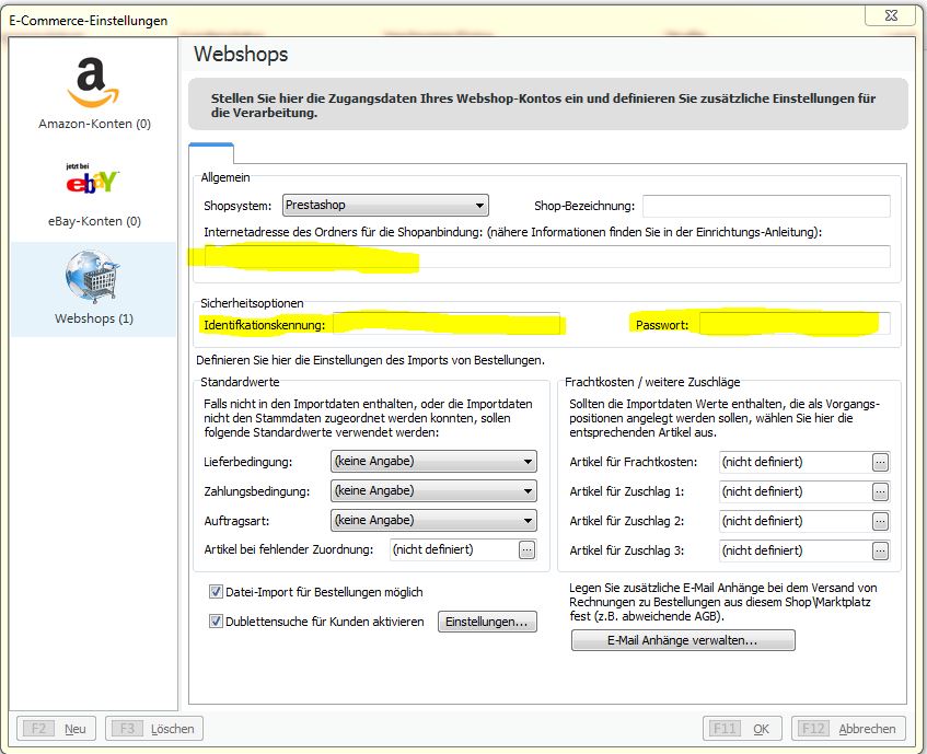

Dr.Radon Posted June 18, 2015 Share Posted June 18, 2015 Hallo zusammen, wir haben uns die WISO Steuersoftware "Mein Büro" gekauft und möchten darin nun unsere Bestellungen aus unserem Prestashop importieren. Hierzu gibt es bei der "Mein Büro" Software die E-Commerce-Einstellungen und hier muss folgendes eingegeben werden. Internetadresse des Ordners für die Shopanbindung Identifikationskennung: Passwort: Was muss ich hier eingeben ? Bzw. wo finde ich die passenden Infos im Prestashop ? (Siehe Bild) Vielen Dank Grüße Martin Link to comment Share on other sites More sharing options...
kulli Posted June 19, 2015 Share Posted June 19, 2015 (edited) die internetadresse ist die adresse wo du die shopanbindung hochgeladen und installiert hast: z.B. www.meineinternetadresse/wiso die beiden anderen sind der vergebene username und das passwort dazu steht aber alles in der doku zur shopanbindung.... Edited June 19, 2015 by kulli (see edit history) 1 Link to comment Share on other sites More sharing options...
