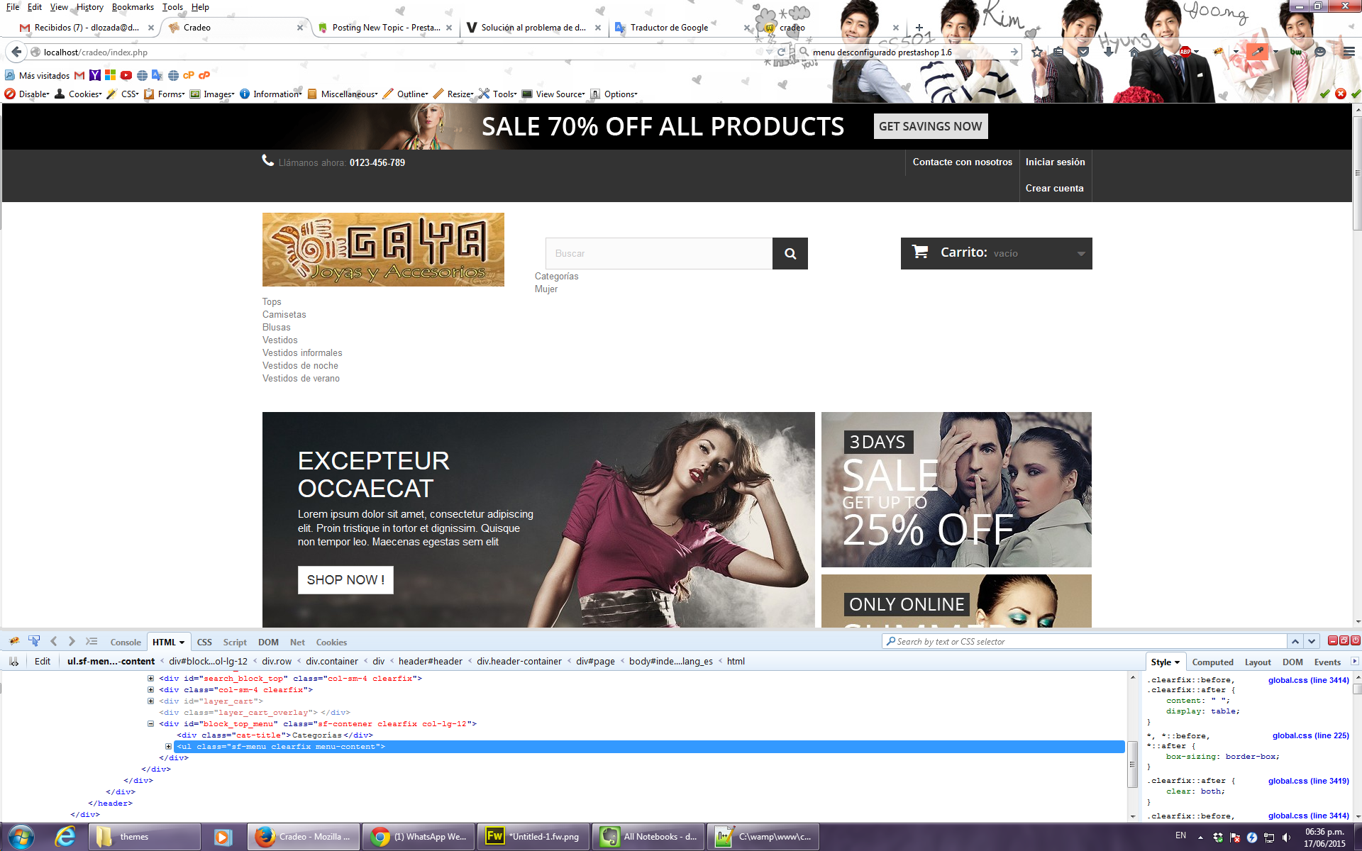

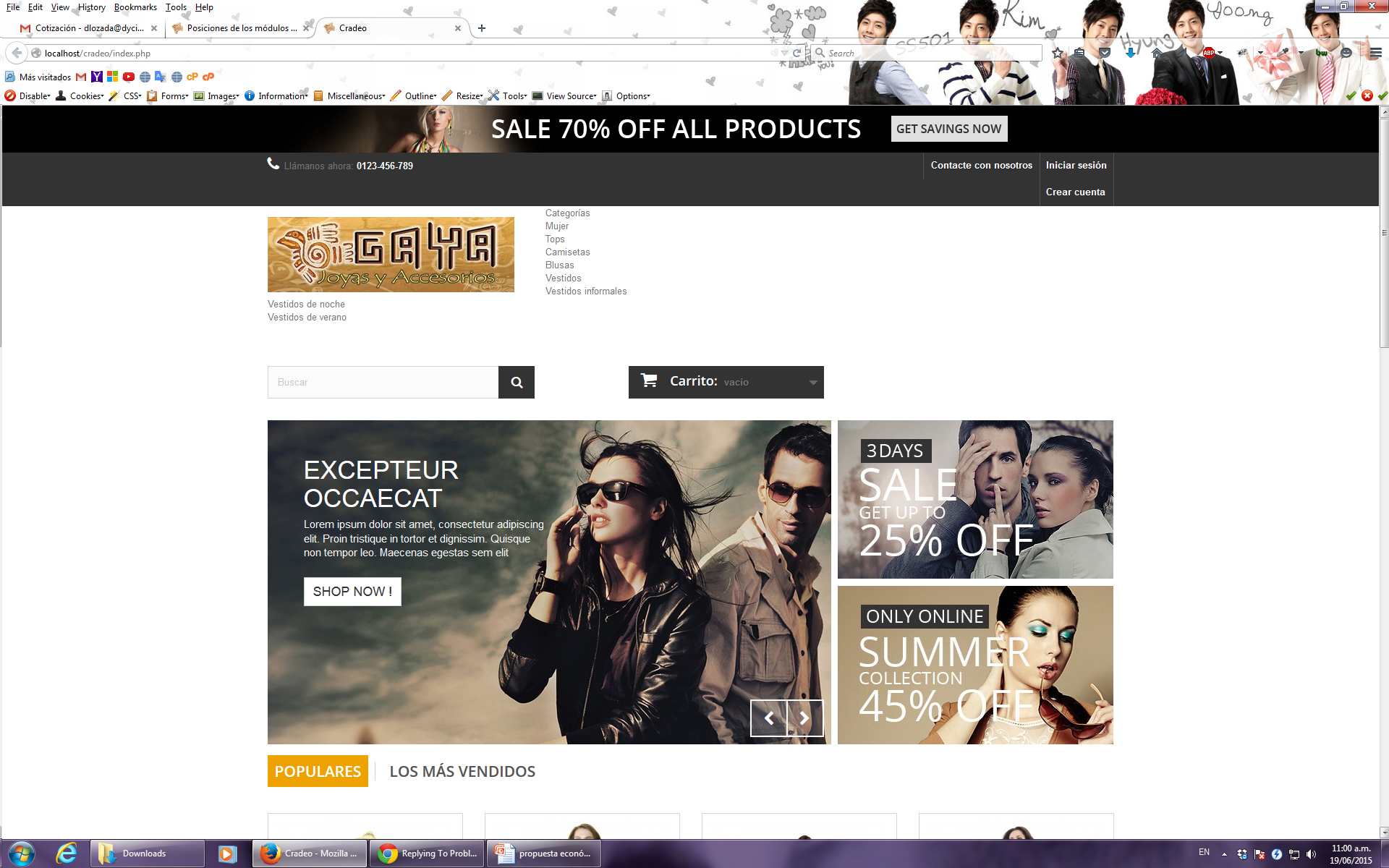

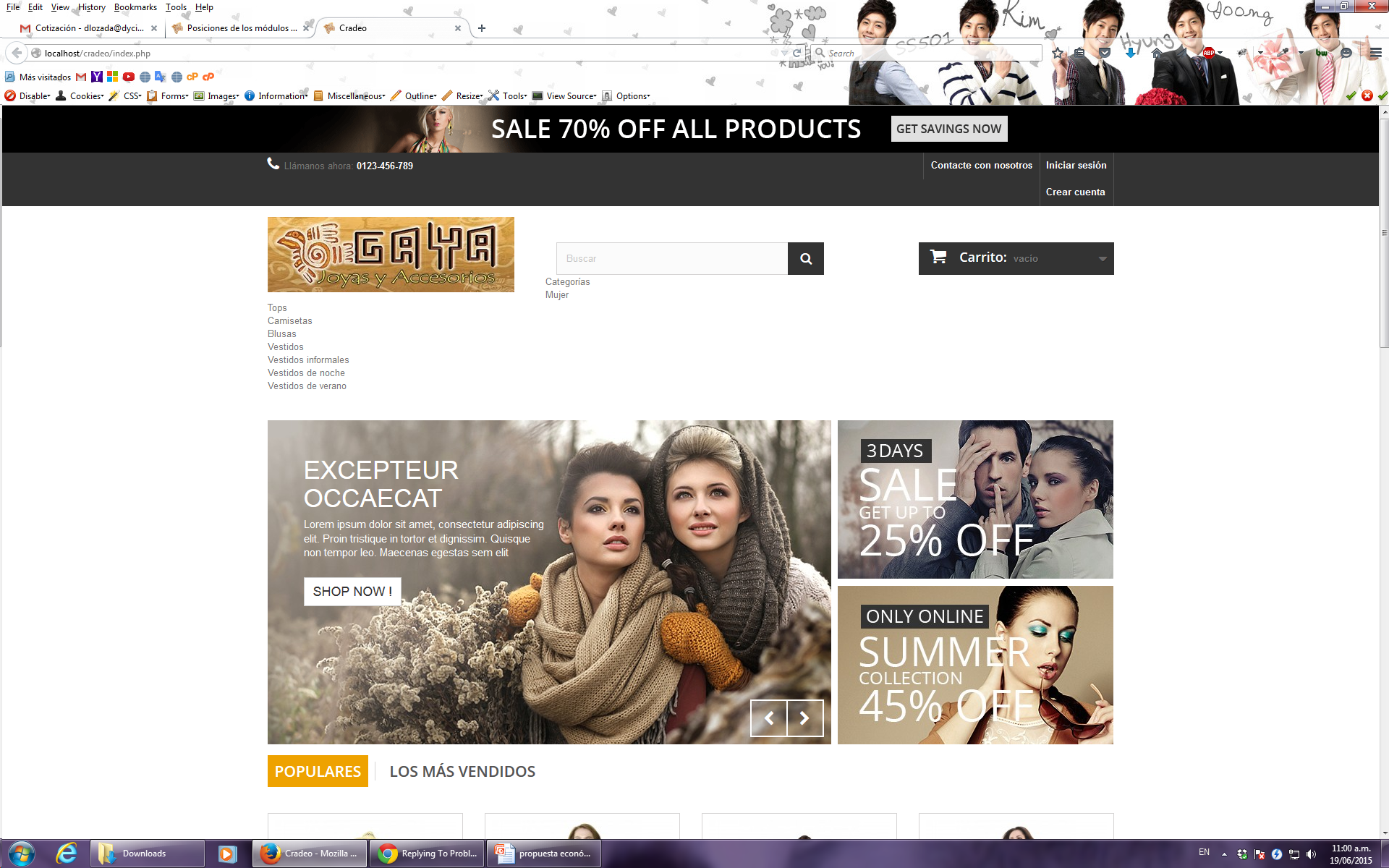

diana_lozada Posted June 18, 2015 Share Posted June 18, 2015 Tengo un problema con el menu principal de la tienda, en un principio instalé este tema pero me desconfiguró el menu, comenzó a salir como 2 columnas con todo desplegado, por lo que decidí crear mi propio tema y comencé a modificarlo desde el tema default (creé copia de default y con ese trabajo) pero ahora que estoy intentando modificar el tema no me toma los cambios y por más que cambie estilos no cambia nada en el menú y se sigue viendo igual. He intentado con caché, desactivar el módulo y volver a activarlo, copiar archivos del tema default y nada no me arregla el problema, no sé qué más hacer, si alguien tiene una idea se las agradecería. Adjunto imagen de cómo se ve actualmente el home. Estoy en un servidor local prestashop 1.6.0.14. Gracias Link to comment Share on other sites More sharing options...
