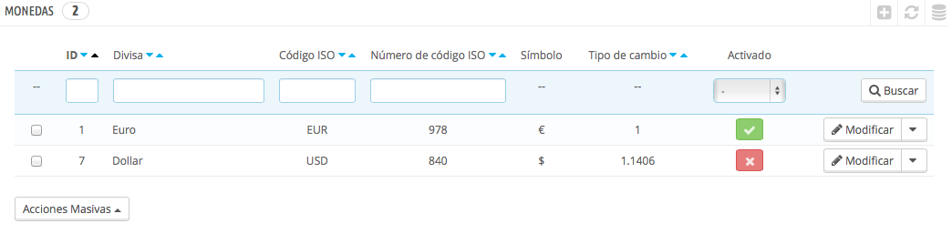

CristinaGreentrastic Posted June 19, 2015 Author Share Posted June 19, 2015 ok Antonio, gracias, ya estoy dentro de la tabla que me decias "ps_currency_shop". No entiendo mucho pero es un poco raro porque solo hay instalado un pack de localización y aqui aparecen mas. A ver si consigo adjuntarte una imagen de lo que me aparece. Link to comment Share on other sites More sharing options...

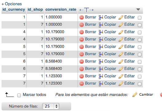

ventura Posted June 19, 2015 Share Posted June 19, 2015 Según la imagen tienes instaladas 5 monedas en dos tiendas, lo raro es que el conversion_rate se repite algunas de ellas, como si se tratara de la misma con otro id. La moneda que te daba error al instalar el paquete de idiomas la tienes en esa tabla, el id de esa moneda me refiero? Link to comment Share on other sites More sharing options...
CristinaGreentrastic Posted June 19, 2015 Author Share Posted June 19, 2015 Antonio, solo tengo instaladas dos tiendas que eso si se corresponde (id 1 y 7). Pero en las dos solo tengo instalado el euro y el dolar. Te mando un adjunto. Link to comment Share on other sites More sharing options...

CristinaGreentrastic Posted June 19, 2015 Author Share Posted June 19, 2015 Antonio según entiendo yo. Tengo creadas las tiendas con id 1 y 7 y las monedas con id 1 y 7. Entonces según la tabla tambien tengo creadas las monedas 4, 5 y 6. para las dos tiendas. Sin embargo, a mi en el back ofice esas monedas no me aparecen como cargadas. ¿deberia eliminarlas de la tabla? ¿como es que estan en la tabla pero no aparecen en el back ofice? Link to comment Share on other sites More sharing options...
ventura Posted June 19, 2015 Share Posted June 19, 2015 Si, esas monedas en algun momento han sido creadas y por eso entiendo que estan ahi. Revisa la tabla de la base de datos que te he puesto antes para ver si se corresponde con lo que tienes en el backoffice y tratar de entender porque no te deja instalar la moneda que quieres añadir ahora Link to comment Share on other sites More sharing options...
CristinaGreentrastic Posted June 19, 2015 Author Share Posted June 19, 2015 Antonio, lo que no entiendo es porque no se corresponde lo que dice en la base de datos con lo que aparece en el backoffice. ¿Porque segun la base de datos tengo intaladas 5 monedas en cada tienda y segun el back office solo 2? Nunca he hecho nada en la base de datos. ¿Es simplemente seleccionar la linea de la moneda que quiero eliminar y eliminarla? Link to comment Share on other sites More sharing options...
ventura Posted June 19, 2015 Share Posted June 19, 2015 Por eso te decia lo de la otra tabla que la miraras ps_currency_shop Es la de las monedas instaladas para multitienda, estaria bien saber si los registros son mas o menos los mismos en las dos. En cuanto a eliminar los registros que indicas, si , seria solo seleccionarlos y eliminarlos Para cualquier gestion que realices de este tipo siempre es muy recomendable hacer un backup de la base de datos https://mypresta.eu/en/art/basic-tutorials/create-prestashop-database-backup.html Link to comment Share on other sites More sharing options...

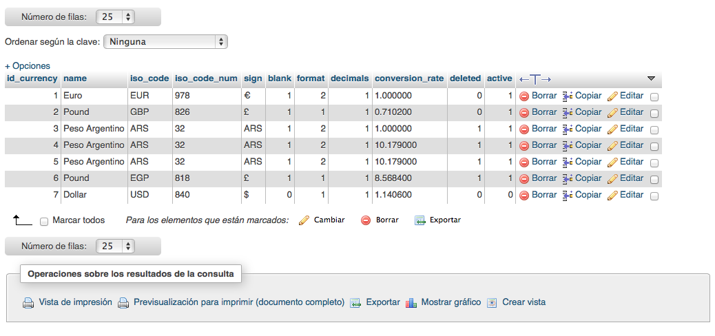

CristinaGreentrastic Posted June 19, 2015 Author Share Posted June 19, 2015 Perdona que no te habia entendido,adjunto te mando la captura de la pantalla de lo que me aparece en esa tabla. Hay algunas pruebas de importaciones que he hecho. Y aparece la que a mi me interesa que es el pound. ¿Que deberia hacer?¿como puedo hacer que aparezca tambien en el backoffice? ¿O deberia borrarlo de la tabla y reimportarlo de nuevo? Link to comment Share on other sites More sharing options...

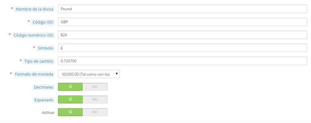

ventura Posted June 19, 2015 Share Posted June 19, 2015 (edited) Creo que lo mejor seria eliminar los registros correspondientes a la moneda que quieres añadir y añadir la moneda de nuevo desde el backoffice. La configuracion para la £ es la que aparece en la imagen que te adjunto Edited June 19, 2015 by ventura (see edit history) Link to comment Share on other sites More sharing options...
CristinaGreentrastic Posted June 19, 2015 Author Share Posted June 19, 2015 Gracias Antonio , ya lo tengo solucionado asi como me decias! Ya me aparece. Mil gracias! Link to comment Share on other sites More sharing options...
