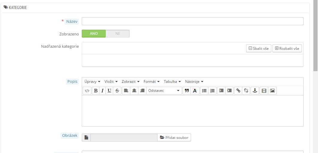

paplo22 Posted June 12, 2015 Share Posted June 12, 2015 Witam Mam problem i nie wiem jak go naprawić usunąłem chyba za dużo, i teraz nie mogę dodać nowej kategorii bo nie widzi kategorii nadrzędnej i nie wiem czemu, proszę o pomoc Link to comment Share on other sites More sharing options...

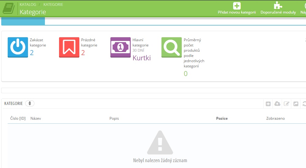

0 design4VIP Posted June 12, 2015 Share Posted June 12, 2015 usuwales przez baze danych? usunales rowniez kateogrie root oraz glowna (id 1 oraz 2) bez tych za wiele nie zdzialasz z poziomu panelu. te musisz dodac teraz bezposrednio przez baze danych. Link to comment Share on other sites More sharing options...

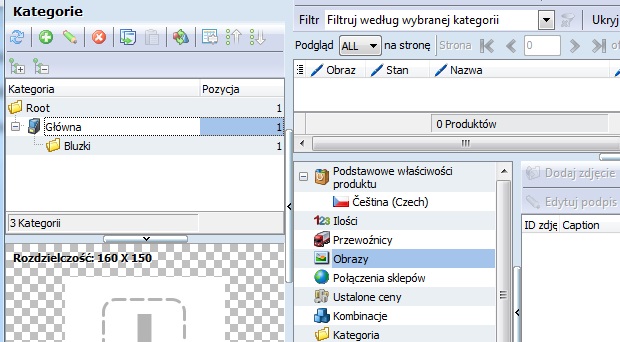

0 paplo22 Posted June 12, 2015 Author Share Posted June 12, 2015 bazy nie dotykałem, jedynie co to w programie testowym eMagicOne tam trochę na mieszałem bo przenosiłem kategorie z innego sklepu i nie mogłem zmienić kategorii głównej i usuwałem przenosiłem i nagle tak się stało, i teraz jak dodaje nawet w tym programie to w adminie w kategorii nic się nie pojawia ale w konfiguracji top menu jest np tak "Bluzki" ale jak nacisnę potem na stronie ta kategorie to przekierowuje mnie na błąd "index.php?controller=404" Link to comment Share on other sites More sharing options...
0 design4VIP Posted June 12, 2015 Share Posted June 12, 2015 pytanie do ktorej wersji jest to narzedzie... juz nie pamietam czy od 1.5 czy od 1.6 zostala wprowadzona kateogria root (id=1) a dopeiro glowna ma id=2, we wczesniejszych wersjach kateoria root==kateogira glowna i mysle, ze tutaj moglo sie cis poknocic. zagladnij w baze danych i zobacz czy masz i jakie kateogrie dla id 1 i 2 Link to comment Share on other sites More sharing options...
