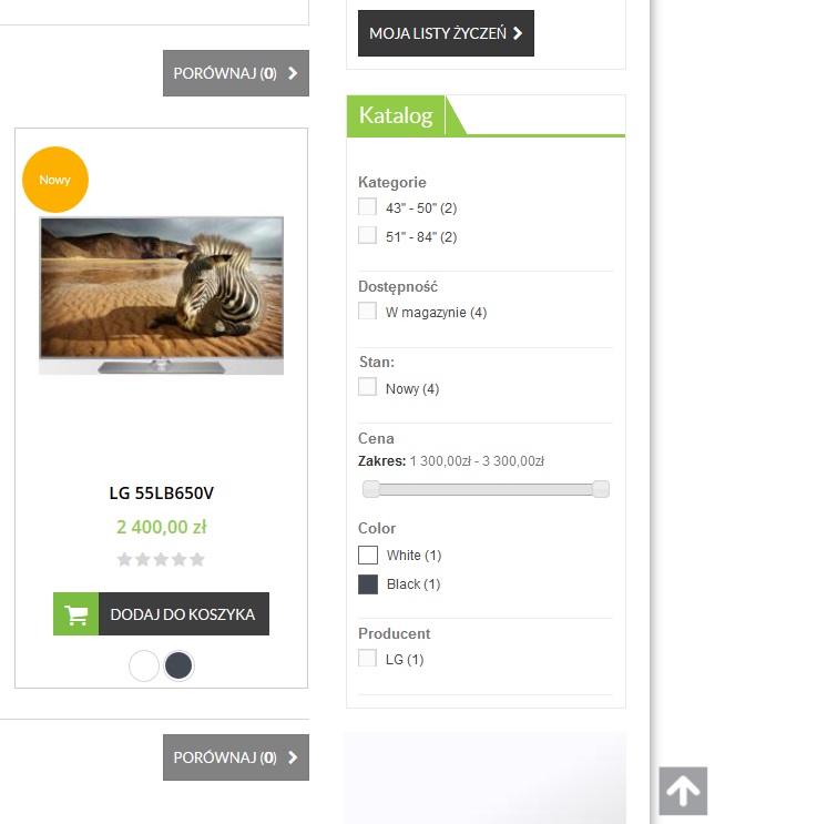

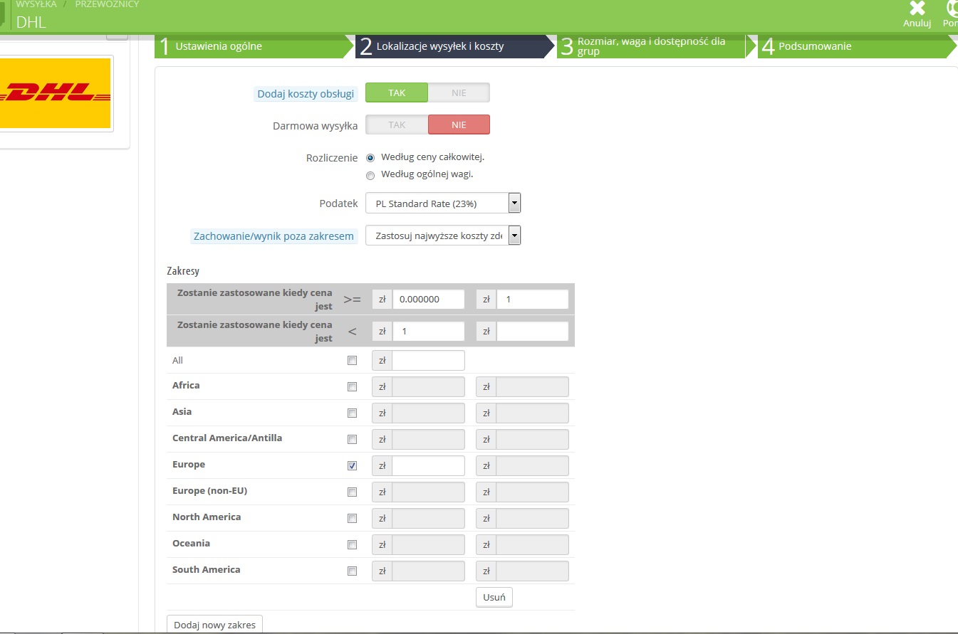

Jaskob Posted June 11, 2015 Share Posted June 11, 2015 (edited) Witam, Posiadam swój własny szablon. Potrzebuję zmienić z domyślnych wartości na własne 2 rzeczy. 1. Dodać Polskę, a nie cały świat / Europę. 2. Zrobić nowy zakres - od wymiaru sprzętu. Załóżmy do przekątnej 40cali- 50zł Powyżej 40cali - 100zł W załączniku podgląd. Proszę o podpowiedź. Dodatkowe pytanie, Jak zrobić by na starcie w oknie był podgląd na możliwe opcje dostawy ?( 1 odbiór osobisty, 2 kurier) Aktualnie jest tylko domyślny koszt dostawy, a później można ewentualnie to edytować w koszyku w zakładce "wysyłka". + Gdzie edytować zakładkę "Więcej szczegółów", która jest nad ceną? +Jak ustawić wyszukiwanie po określonych parametrach w zakładce po prawej "katalog"- screen ( filtrowanie ). Domyślnie mam ustawienia po kolorze i samo później dodało się po producentach. Edited June 12, 2015 by Jaskob (see edit history) Link to comment Share on other sites More sharing options...
Krystian Podemski Posted June 14, 2015 Share Posted June 14, 2015 1. Jeżeli w Lokalizacja -> Kraje masz włączoną tylko Polskę to to już robi robotę. 2. Domyślnie nie możesz zrobić łatwo zakresu wybranego jako atrybut ale jest na to sposób, jeśli nie używasz pola "Waga" w produktach to ilość cali wpisz w to pole, traktuj wagę jako liczbę cali dla dostawy i na tej podstawie zrób zakresy. Dodatkowe pytanie, Jak zrobić by na starcie w oknie był podgląd na możliwe opcje dostawy ?( 1 odbiór osobisty, 2 kurier) Domyślnie nie jest to możliwe, dopiero w koszyku gdy zainstalujesz moduł carriercompare. + Gdzie edytować zakładkę "Więcej szczegółów", która jest nad ceną? Jeśli chodzi o kartę produktu to te opcje edytujesz w edycji danego produktu ale co się wyświetla lub nie kontroluje często szablon. +Jak ustawić wyszukiwanie po określonych parametrach w zakładce po prawej "katalog"- screen ( filtrowanie ). Domyślnie mam ustawienia po kolorze i samo później dodało się po producentach. Moduły -> Blok filtrów nawigacyjnych. 1 Link to comment Share on other sites More sharing options...
