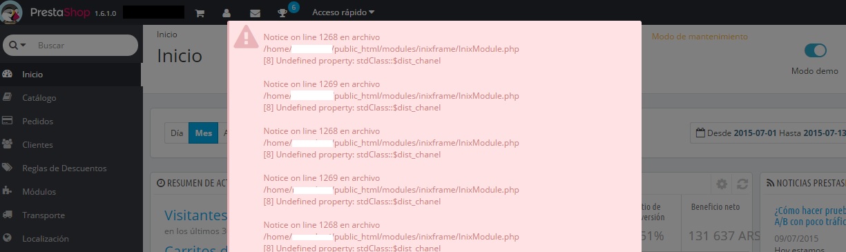

laverov Posted July 13, 2015 Share Posted July 13, 2015 Tengo el mismo error, con la versión 1.6.1, al ingresar al Backoffice. Yo también actualicé la versión 1.6.0.14 a 1.6.1 con el módulo "Actualización 1-Click v1.5.4 - por PrestaShop" Envío un print de pantalla y agradecería cualquier ayuda! Link to comment Share on other sites More sharing options...
