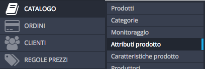

teototaro Posted June 9, 2015 Share Posted June 9, 2015 Il modo più corretto sarebbe creare un prodotto e gestire il peso come attributo. Puoi creare nuovi attributi dal menù "Catalogo > Attributi prodotto". Una volta in questa pagina crea l'attributo "Peso" e, successivamente, all'interno di questo attributo creane altri che andranno a definire i pesi che utilizzerai (ad es. 1kg, 2kg, 5kg ecc.). Una volta impostato tutto crea il tuo prodotto ed associalo agli attributi che ti servono. P.S. non confondere gli attributi con le caratteristiche, mi raccomando, nel tuo caso usa i primi Link to comment Share on other sites More sharing options...

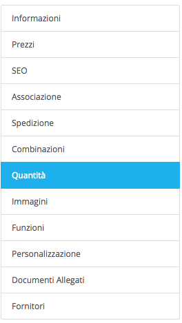

bresaola Posted June 9, 2015 Author Share Posted June 9, 2015 ah forse ci sono. Il campo Prezzo di acquisto lo lascio a 0. Poi nell'Impatto sul prezzo > aumento e nel campo da €(tasse escluse) metto il solo prezzo (di acquisto) che andrà ad aumentare il prezzo iniziale del prodotto. Però me lo da sempre come prodotto esaurito.... Link to comment Share on other sites More sharing options...
teototaro Posted June 9, 2015 Share Posted June 9, 2015 Perchè dopo che hai creato le combinazioni devi specificare le quantità disponibile per ognuna dal tab "Quantità" Link to comment Share on other sites More sharing options...
