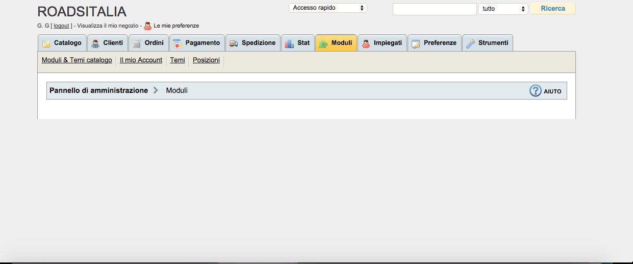

giangualty Posted June 5, 2015 Share Posted June 5, 2015 Buongiorno a tutti Ho installato un modulo da presta Addons, purtroppo ora oltre a non vedere il modulo appena installato non vedo neanche + tutti gli altri, il sito funziona correttamente, nella cartella ftp vedo i moduli installati, ma dal BO non li vedo e quindi non ho più la possibilità di gestirli Cosa fare ? Link to comment Share on other sites More sharing options...
giangualty Posted June 5, 2015 Author Share Posted June 5, 2015 Aggiornamento ho anche provato ha fare un restore del database dal backup di ieri senza però averne un risultato positivo se gentilmente qualcuno può aiutarci anche "PAGANDO" la consulenza può scrivere quà o in privato grazie ! Link to comment Share on other sites More sharing options...

giangualty Posted June 5, 2015 Author Share Posted June 5, 2015 prova a rinominare la cartella di quel modulo direttamente via ftp se il negozio torna a funzionare hai individuato il problema. Grazie Giorgio In realtà ho cancellato direttamente il modulo via FTP, ho controllato anche il Mysql se non vi fossero altre tracce ma nulla ancora, ho ripristinato il database Mysql a ieri quando tutto funzionava, ho installato questo benedetto modulo e dopo non ho visto più i moduli nel BO purtroppo non sappiamo come fare e dove sbattere la testa, ci fosse qualche tecnico che pagando ci potesse risolvere il problema :-( Link to comment Share on other sites More sharing options...

giangualty Posted June 6, 2015 Author Share Posted June 6, 2015 (edited) Ultimo aggiornamento grazie a un suggerimento ho trovato queste info https://www.prestashop.com/forums/topic/224525-how-to-turn-on-error-reporting-for-debug-information-blank-page-500-internal-server-error/ ho cosi identificato dove è situato l'errore. unico problema è che ho editato questo file ma non vedo dove è il problema, consigli ? questo è il file in oggetto https://www.dropbox.com/s/21ap7klgj6vxoqf/errore.png?dl=0 questo l'errore che ora è possibile vedere https://www.dropbox.com/s/xksmwdcfluxfahb/Cattura.JPG?dl=0 Edited June 6, 2015 by giangualty (see edit history) Link to comment Share on other sites More sharing options...
